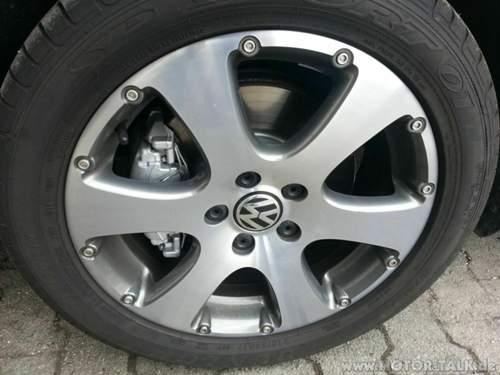

Hallo, ich fahre genau so diese Kombination in Sommer vorn 215/50 R17 91H hinten 235/45 R17 94H und im Winter alle vier 205/55 R16 hinten mit 20mm Spurplatten. siehe Bild1. Mit den Winterreifen habe ich ca. 1Liter weniger Verbrauch und der Touri fährt ruhiger und leiser. Vielteich kaufe ich mir noch zwei vordere Felgen für hinten das ich auch 215 ringsherum habe wegen dem tauchen der Räder.
205/55 R16 hinten 20mm Spurplatten
Sommerreifen vorn 215/50 R17
Sommerreifen hinten 235/45 R17
