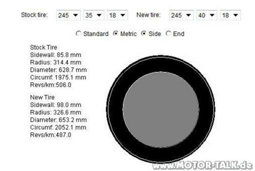

da die 245/40R18 im Durchmesser knapp 2,5 cm (!!) größer sind als die 245/35R18, kann ich mir nicht vorstellen, dass die ohne Karosseriearbeiten passen (zumal Nachrüstfelgen auch noch regelmäßig eine kleinere ET haben).

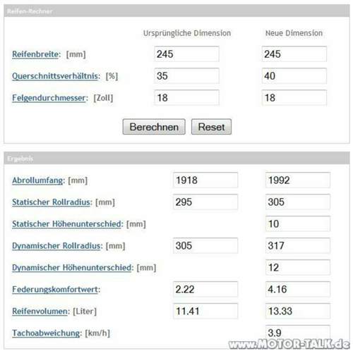

Also von dem Platzverhältnissen denke ich sollten sich 245er ausgehen (Abhängig von der ET der Felgen) jedoch gibts Probleme mit der Tachoabweichung, da der Reifenumfang nicht passt. Am Besten Reifen verkaufen und passende Reifen kaufen. Blöde sache, aber du sparst dir einigen ärger mit der Tachoanpassung....
ET der Felgen ist 40 Originalfelgen haben meist 47.
Ja das mit der Tachoabweichung hab ich auch schon gelesen, das wären dann 3,8% und das ist ja bekanntlich zuviel.

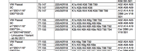

Denke mal das es hauptsächlich daran liegen wird, das sie nicht zugelassen sind.
Hab noch die Tabelle gefunden, bezüglich auflagen zu 245/35 R18
Radabdeckung an der Vorderachse herstellen.
Radabdeckung an der Hinterachse herstellen.
Kotflügel / innere Seitenteile an Hinterachse nacharbeiten.
Innenkotflügel an der Hinterachse nacharbeiten.
Heckschürze am Übergang nacharbeiten.
Hat jemand damit Erfahrungen?

ich glaube, Du hast meinen Beitrag nicht verstanden: Das 245'er passen können steht außer Frage, sie sind ja schließlich im Teilegutachten gelistet. Allerdings als 35'er...
Und die 40'er haben einen um knapp 2,5 cm größeren Außen-Durchmesser! Ich bezweifle, dass im Radkasten soviel Platz ist, dass bei jedem Lenkeinschlag und Belastungszustand die Reifen nirgends schleifen.
Tante Edit: knapp 2,5 cm Außendurchmesser bedeuten einen um 1,2 cm größeren Radius...

Also Mit ET40 und 245er bei 8,5J sollte es sich eigentlich ausgehen, vom Platz her. Ich denke du müsstest nichts bearbeiten, das sind nur Standartauflagen. 😁

Ja.Ich. Guckst du
hier
ET 40 mit 8.5 J ist wie ET 44 mit 8J plus 10 mm Spurplatte. Dazu noch der 245 er Reifen und du kommst nach dem Durchlesen meines Threads selbst zu der Erkenntnis, dass deine Rad/ReifenKombination auf legalem Weg nicht gefahren werden kann, sofern du nicht wie ich umfangreiche Änderungen am hinteren Radkasten vornimmst.
