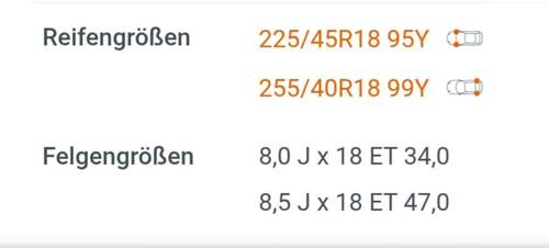

Serienmäßig ist folgende Kombi drauf. Siehe Bild.
Bild #211402614

Die Felgen vorne sind bei der Mischbereifung 8 Zoll breit. Leider kann ich mich nicht an die ET von Originalfelgen erinnern. Aber 8.5x19 vorne kann eben zu breit sein.
Serie ist 225/40R19 8J vorne und 255/35R19 8.5J hinten.

Die vordere Felge hat die ET 36, die hintere (8.5J) eine ET von 47.
Hier zu finden: https://www.leebmann24.com/.../...rau-glanzgedreht-8x19-et-36-10016401
Das klärt natürlich die Notwendigkeit von Karosseriearbeiten, wie ich das verstehe. Denn die hintere Felge würde um 12 mm weiter wie die 704M ausstehen.
Deswegen würde ich auch gerne wissen, ob hier jemand meine angestrebte Kombi fährt und vllt keine Probleme bzw. notwendigen Arbeiten hatte.

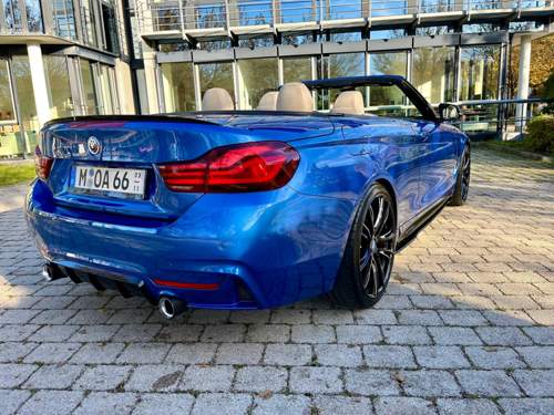

Also ich hatte meine Standard 19" mit Spurplatten VA 10mm und HA 13mm gefahren.
Bei der Abnahme der Spurplatten meinte der Prüfer das es kein Problem ist und hinten sogar locker 15mm gehen würden.
Sollte also mit der Rad/Reifenkombi keinerlei Probleme geben.

Die 20" 8,5J ET47 M624 fahre ich mit 255er und 20er Platten auf der HA.
War auch kein Problem bei der Verschränkung und Eintragung.
Das liegt aber hauptsächlich an den "schmalen" PS4S.
