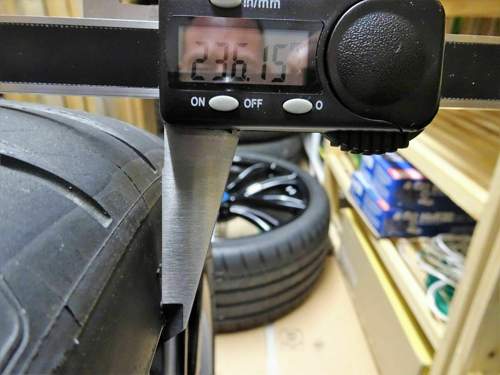

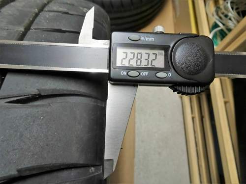

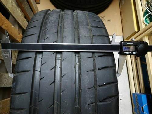

Themenstarteram 9. Februar 2022 um 8:09
Nein, mit Breite meine ich die Gesamtbreite des Reifens.
Ich würde bei einer angegebenen Reifenbreite von 255 erwarten, das dieser im montierten Zustand mindestens eine Breite von 255 mm hat.
Dies ist bei dem PS4S leider überhaupt nicht der Fall.
Die Lauffläche hat grade mal knappe 230 mm, was ja eher dem 225er Reifen entspricht.
Die Gesamtbreite des 255ers inkl. Wulst, beträgt grad mal 248 mm.
Im Gegensatz zum 225er, der eine Laufflächenbreite von 228 mm aufweist und eine Gesamtbreite von 236 mm.
Heißt, zwischen VA und HA beträgt der Unterschied der Laufflächen unfassbare 2 mm und in der Gesamtbreite noch unglaublichere 12 mm.
Wir reden hier in der Praxis von 8" und 8,5" breiten Felgen (ca. 12 mm Unterschied) und einem theoretischen Reifenbreitenunterschied von 30 mm.
Das von theoretischen 30 mm Unterschied in der Praxis nur 12 mm übrig bleiben, ist einfach nur traurig.
Bilder zur Visualisierung anbei.
@Eddy440i
Das meine ich mit schmal aufbauen.
Ich hoffe das der Wulst des Reifens dein Felgenhorn soweit abdeckt, das man diese zumindest ohne Kontakt auf den Boden legen kann.
Grüße,
Speedy

Jetzt verstehe ich das ganze. Das wird knapp mit den 255.
Mit 265 wäre das ne sicherere Sache. Die Kombi 235 vorne und 265 hinten müsste halt dann eingetragen werden.
