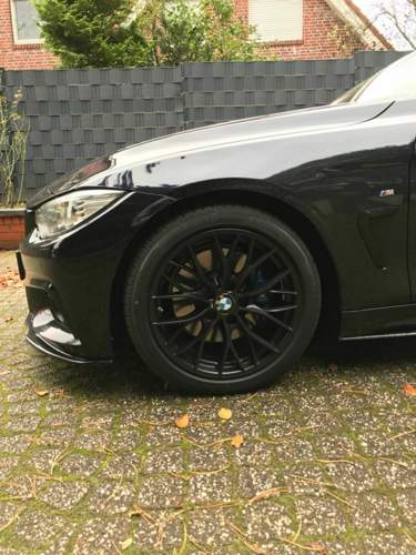

Ich fahr die M 405. Bin sehr damit zufrieden:)
