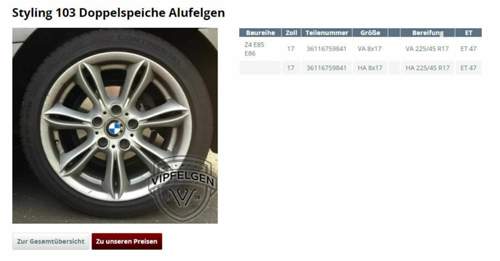

Die Reifen sind auf original BMW Felgen mit ET47 montiert. Sind die Styling 103, ich glaube vom Z4. Reifen sind keine Runflat mehr drauf.

Nein,ich habe dich richig verstanden,sicher darfst du,wenn es original BMW-Felgen sind,die für den E46 zuglassen und für Mischbereifung ausgelegt sind in der freigegebenen Bereifung 225 45 R17 und 245 40 R17 ohne Eintragung fahren.
Ein Beispiel,die Styling 68 sind für den E46,die haben 7,5x17 ET41 vorne und für hinten 8,5x17 ET50,diese sind für die Mischbereifung 225 45 R17 und 245 40 R17 zugelassen,deine Styling 103 sind für den Z4 und nicht für den E46.
Diese haben die Maße 8x17 ET47 und sind für runterum 225 45 R17 zugelassen,nicht für Mischbereifung.
Wenn du diese Felgen auf deinem E46 legal fahren willst,mußt du dir von BMW eine Traglastbescheinigung für die Styling 103 geben lassen,einen willigen Prüfer finden und sie per Einzellabnahme eintragen lassen.

Hallo,meines Wissens darfst du die Styling 103 ohne Eintragung nur auf dem Z4 fahren,schon garnicht als Mischbereifung,
Die Styling 103 sind 8x17 Felgen ET 47,mit runterum 225 45 R17.
Dieses ist nachzulesen bei BMW Treff Felgenforum.
Gruß kunibert67
Die Reifengröße ist eine "Standardgröße" für den E46.
Aber eben nicht die Felge.
Wenn es die Styling 103 sind, gibt es diese nur in 8x17 ET47 wo vorne und hinten 225/45-17 montiert sind.
Also müssen sie eingetragen werden, weil 245/40 17 montiert sind.
Styling 103
Danke euch vielmals.
Dann bin ich schonmal einen Schritt weiter. Zumindest mal, was die Reifen betrifft.
Mit den Felgen... Das ist natürlich Käse. Zumal die so (Mischbereifung) auf einem Z4, angeblich seit Auslieferung, montiert waren. Da hab ich mir wohl einen Bären aufbinden lassen.
Also heisst das für mich, dass ich mir besser andere Felgen hole, wenn ich nicht irgendwann Probleme bekommen will... Denn das ist ja anscheinend doch etwas umfangreicher, diese Felgen abgenommen zu bekommen
