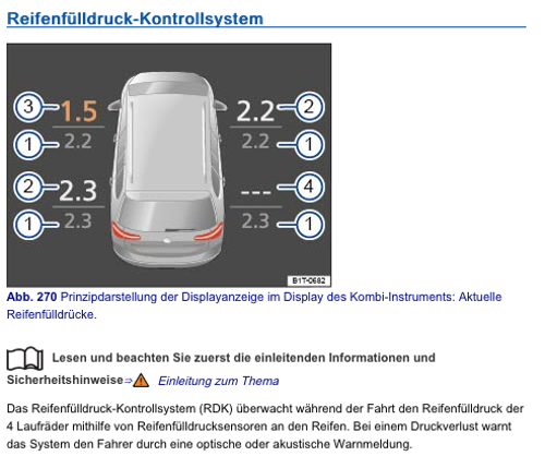

Bei der Reifendruckkontrolle wird anhand unterschiedlicher Umdrehungsgeschwindigkeiten über das ABS-System erkannt, ob ein oder mehrere Reifen schneller drehen, als die anderen (diese haben dann weniger Luft intus).
Die Reifenfülldruckkontrolle sendet über Drucksensoren im Reifen den echten Reifendruck an den Bordcomputer, der dann beim Unterschreiten eines / mehrerer Reifendrücke Alarm schlägt. Dieses System ist besser aber auch teurer - im Erwerb aber auch im Unterhalt, da die kompletten Reifendrucksensoren nach ca 4 Jahren / ca 100.000 am Ende ihrer Batteriekapazität angekommen sind und komplett gewechselt werden müssen (vergossene Einheit!).

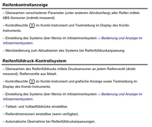

Beim Tiguan gibt es 2 Systeme. Die Reifendruckkontrollanzeige, die ist ab Trendline Serie, und das Reifendruckkontrollsystem.
Das Reifendruckkontrollsystem arbeitet mit Sensoren in den Rädern und kostet Aufpreis.
Dumme Sache dabei ist, wenn das Reifendruckkontrollsystem verbaut ist, müssen die verwendeten Räder Sensoren verbaut haben, weil dann das passive System nicht verbaut ist. Es können also nicht im Sommer Räder mit Sensoren und im Winter ohne Sensoren verwendet werden.

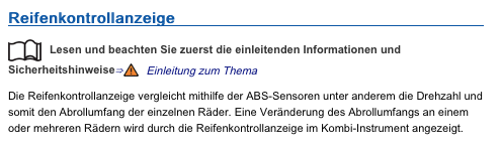

... und als Ergänzung zu Charly208 die unterschiedlichen Bezeichnungen laut Bedienungsanleitung:
Reifenkontrollanzeige = indirekt messend mithilfe der ABS-Sensoren
Reifenfülldruck-Kontrollsystem = direkt messend mittels Drucksensoren an jedem Reifenventil
Vielleicht steht ja eine dieser Bezeichnungen in der AB.
