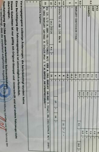

Im Mai hat die Zeitschrift Motorrad über Schwierigkeiten mit Reifenfreigaben beim Mopped berichtet. Besonders breitere Reifen sollen nicht akzeptiert werden, trotzdem eine Reifenfreigaben vorliegt. Ist da was dran? Sind Euch konkrete Fälle bekannt. Im Artikel wird ja eine Nachabnahme erwähnt. Hat das jemand schon mal gemacht? Ich hab statt 240 einen 260er verbaut mit Reifenfreigabe. Das wäre natürlich echt Mist.

So, ich kann mal kurz berichten. Ich war heute beim Tüv. Dort hab ich eine Änderungsbescheinigung für den 260er bekommen. Das Ganze ging Gottseidank ohne Probefahrt ab. Jetzt muss ich das ganze nur noch Eintragen und gut ist. Der Eintrag beruft sich auf eine Reifenfreigabe , sodass ich die Hoffnung habe, dass die spezielle Kombi 120 / 260 dann auch bei nachfolgenden Modellen mit Reifenfreigaben gilt.
Ich kann hier auch nochmal was zu beitragen. Der erste Weg zum TÜV war zunächst frustrierend. Trotz Bescheinigungen meinte der Prüfer ohne irgendeiner genaueren Überprüfung dass die Abnahme nicht möglich sei. Dann brachte ich das Bike zu einer Vertragswerkstatt, weil sie auch 2 mal wöchentlich einen TÜV-Prüfer im Haus haben. Diesmal bekam ich eine Reifenabnahme, allerdings wurde diese nur auf den Michelin Pilot Power 3 beschränkt.
Damit wollte ich mich nicht zufrieden geben. In meinem Umkreis war aber nichts zu machen. Hier sind sie äußerst streng. Erst in meiner Heimat sagte ein Prüfer dass er die Beschränkung auf den Michelin Pilot Power 3 rausstreicht, damit ich dann nur die Reifengröße im Schein stehen habe. Nun steht sowohl die Seriengröße drin sowie der Vermerk dass die Größe vorne 120/70 in Verbindung mit hinten 190/55 auch genehmigt ist. Es steht nichts bezüglich Reifenfreigaben drin. Ergo muss ich theoretisch auch keine mitführen. Zur Sicherheit mache ich das aber vielleicht doch.

das hört sich ja schon mal gut an. Nach meiner Kenntnis gelten explizite modellbezogene Reifenfreigaben die eine Tüvabnahme erhalten haben und in die Fahrzeugpapiere eingetragen wurden, auch immer als Referenz für nachfolgende Modelle. Das heisst, stimmen die Angaben zu Breite und Höhe und Felgenbreite, mit dem Nachfolgemodell überein ist alles ok. Ich kann das aber nachvollziehen, da ich auch froh bin dass sich mein Eintrag auf zukünftige Reifenfreigaben bezieht. Ich mache es so, ich führe die Reifenfreigabe und die weiteren, wie Lufti und Kennzeuchenhalter als PDF auf meinem Handy mit. Das soll auch ok sein. Ich musste 2 Monate auf einen Termin bei dem Prüfer warten, Du auch?

@DenisL. schrieb am 10. Mai 2020 um 22:39:02 Uhr:
Wird der /55er mit Fabrikatsbindung oder ohne eingetragen?
Bei mir ist die Eintragung mit einem Bezug auf die Reifenfreigabe erfolgt. Siehe 2 Beiträge weiter.
