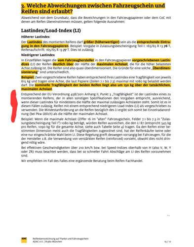

Ja, die Dimension 245/45R18 passt grundsätzlich und wenn ich recht liege, so hat dein 530i G30 LCI zul. Achslasten von 1090/1300kg v/h.
Ein Tragfähigkeitsindex von 96=710kg erlaubt Achslast bis 1420kg. Die Geschwindigkeitsindex W erfährt dabei bei Vmax von 250km/h 5% Lastabschlag. Bleiben immer noch 1349kg.
Passt also.
Einzig zu prüfen wäre ob du AHK hast und ob damit inkl. Aufschlag die Hinterachse über 1420kg kommt.
Wenn dem so wäre und das >120kg sind, passen die Reifen nicht.

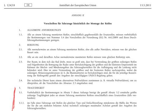

Nein, diese Einträge zu Traglastindex, Geschwindigkeitsindex (und ggf. Marke/Fabrikat) haben für sich allein keine rechtliche Bindungswirkung.
Es zählt einzig, dass die Indizes der Reifen zu den tatsächlichen Werten des Fahrzeugs (Achslasten, Vmax) passen, wie ich es oben vorgerechnet habe (u.U. ist im Betrieb noch der Luftdruck zu berücksichtigen, aber das gilt eh immer).
Hier ist z.B. für den 530i ohne AHK der LI100 zu hoch angesetzt. 96 reicht im Einzelfall.
Das mag beim 540d schon ganz anders aussehen.
Ein Blick in den Fahrzeugschein wirkt Wunder, da stehen die Achslasten drin.
Dann gibt es im Internet sogar eine Tabelle für den Reifenindex…. Alles kein Hexenwerk

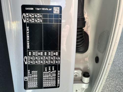

Das steht im türholm drin
