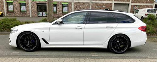

Fahre 8,5 ET32 + 10,0 ET45 x 20“ mit je 12/15 Spurplatten. Siehe auch unter Baan-Felgen, dort gibt es eine leicht andere Kombination, die ohne Spurplatten auskommt (hinten breiter, andere ET). würde ich heute nehmen, war damals aber nicht mutig genug).

Ohne e passt 10,5 ET35 (so die Breyton GTS in mattgrau eine optisch gute Alternative.). Entspricht außen ziemlich genau 10,0 ET45 mit 15mm Platten. Ich musste nichts anpassen lassen.

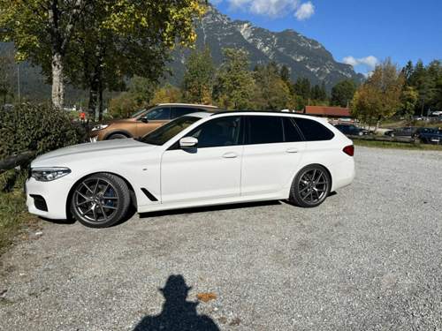

Anbei die Winterausführung.
Ja top! So sollte das bei mir für den Winter auch aussehen. Hast du noch Federn oder Fahrwerk drin? XDRIVE?
