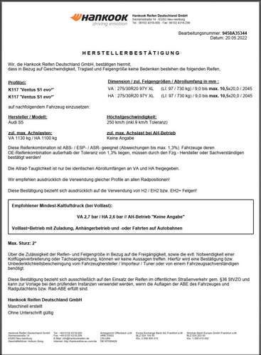

Frag mal bei Hankook an. Die geben sogar eine Freigabe für 265/30-20 auf 10,5x20.
Das Ergebnis der hanhook Anfrage würde ich gern wissen.
Ich habe diverse Anfragen laufen, aktuell haben die Markenhersteller Pipi in der Hose wenn der Reifen über die gefprüfte Standardbreite gestreched wird. Bei 10J war bei allen angefragten Markenherstellern Schluß.
Hankook habe ich noch nicht angefragt, werde ich aber machen. Dunlop die füher bis zu einem Zoll über die Nennbreite freigegeben haben, machen es aktuell auch nicht mehr. Rein theoretisch ist selbst mein 2015 eingetragener Dunlop 275/25/20 nicht mehr fahrbar würde man aktuell eine Freigabe anfordern. Zum anderen ist die Größe kaum noch zu bekommen da Dunlop die auch nur noch sporadisch produziert. Daher will ich auf 275/30/20 oder 285/25/20 gehen, da gibt es reichlich von auf dem Markt. Am Montag habe ich eine "Anprobe" von 285/25/30 - an der HA wird trotz RS5 Bremse/Naben bei ET30 und 10,5J wohl gehen, vorne kommt es drauf an wie Breit der Reifen effektiv baut bzw wieviel Strech er noch hat .. knappe Sache 🙂

Hankook hat noch kein Pipi in der Hose..
20-05-2022-13-15
Daumen hoch
@DottoreFranko schrieb am 20. Mai 2022 um 13:17:45 Uhr:
Sag ich doch. 😉

.. die hatte ich nicht auf dem Schirm, der EVO ist ja ein recht guter Reifen und mit AO Kennung zu kriegen. Von daher mal sehen was der Montag und das Gespräch mit dem Vossen Händler in Euskirchen bringt.

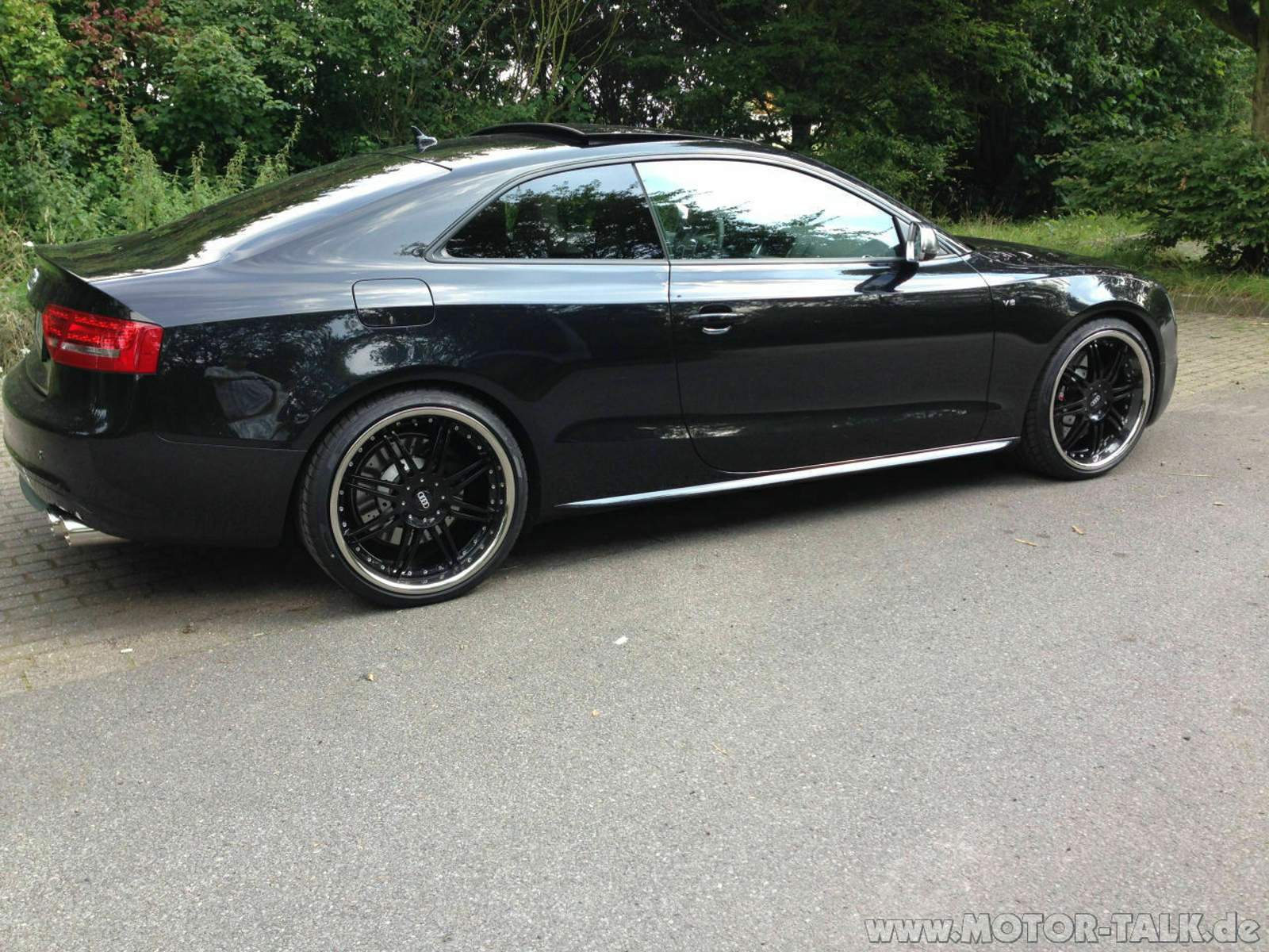

So... es ist vollbracht 275/30/20 ohne Markenbindung auf den 10,5Jx20 ET30 Vossen eingetragen.
Was überhaupt nicht passt ist der Hankook 275/30/20 - der baut an den Flanken so breit wie ein 295er und geht max. mit Federwegsbegrenzern - aber so's Scheiß kommt mir nicht ans Fahrwerk. Bei den Felgen braucht der Reifen etwas Stretch damit er ohne Schleifen ins Radhaus geht - also nix mit Hankook.
Leider habe ich etwas Lehrgeld gelassen, da ich die Hankooks wegen der Reifenfreigabe über den Vossenhändler bestellt hatte. Der dachte auch nicht, dass die Dinger so extrem breit bauen - ergo musste ich den Transport und Einlagerungskosten tragen, was etwas über 100€ waren.
Aber gut, letztlich wurden die 275/30/20 Pirelli Zero dann über ein Vergleichsgutachen welches der Prüfer selber rausgesucht hat, eingetragen.

Ich habe übrigens 265/30-20 auf 10,5x20 rundum auf dem S5.
