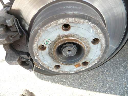

Hier mal das Foto von der hinteren Bremse, wo ich das gefettet habe.
Die Bremsbeläge und Scheibe haben 146.000km runter.

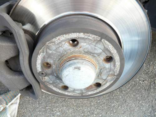

Zum Vergleich die vordere Bremse noch nicht gefettet. Auch hier hat ist noch die erste Scheibe drin, mit den zweiten Beläge, die aber auch schon rund 65.000km gelaufen sind.

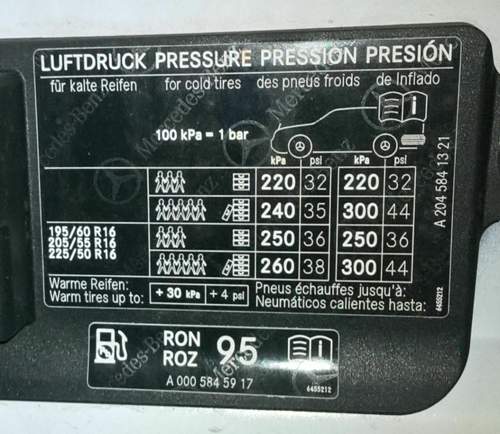

Was hast du in den Sommerreifen drin? Meiner hat 3,2Bar drin, also 0,4 Bar über den Empfehlung für vollbeladen.
@Wolfgang: Rundum 2,5 bar bei 225/45 17Zoll. Standard Avangard Felge.
ich habe 205/55 R16 und da geht es hinten bis 3 Bar hoch
siehe Bild von meiner Tankklappe
