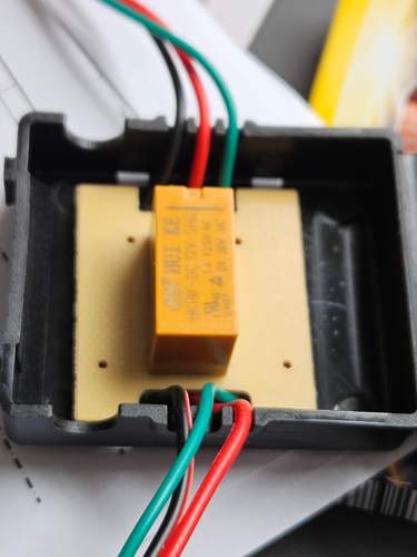

Mein 204er verfügt über keine Rückfahrkamera. Da ich eh alles auseinander nehmen muss dachte ich mir ich kann auch gleich eine nachrüsten. Mir ging es eigentlich um das Adapterkabel Comand zu Chinch und habe mir deshalb die Billigversion für einige Euros in China bestellt. Diese Standardausführung. Eigentlich wollte die Kamera gegen eine hochwertige ersetzen und eventuell den Kamerahalter benutzen. Leider gab es ein Problem.
Das sogenannte "Steuermodul" besteht nur aus einer Plastikbox in der ein Miniaturrelais verbaut ist. Bei mir hatte dieses Modul einen Fertigungsfehler der einen Kurzschluss verursacht. Klemmt ihr es an eure Rückleuchte könntet ihr euer SAM schrotten. Selbst ohne Fertigungsfehler könntet ihr euer SAM schrotten!
Es hat nicht nur einen Herstellungsfehler sondern auch einen Konstruktionsfehler.
Was könnte passieren?
  • grün 1 und 2 vertauscht, Rückfahrleitung wird nach Masse kurzgeschlossen, SAM defekt
  • grün 2 (geht zur Kamera) nicht angeschlossen und bekommt Kontakt mit Masse Ergebnis: Kurzschluss
  • hat euer Modul einen Fertigungsfehler wie meines und klemmt zuerst die Kabel für den Rückfahrscheinwerfer an und aktiviert die Zündung so Kurzschluss und eventuell SAM defekt

Wenn man Zuhause einen Probelauf in der Werkstatt macht, und sich wundert weshalb es einen Kurzschluss gibt, dann wundert man sich. Nach dem Öffnen des Gehäuses sieht man ein Relais, dass durch Styropor an das Gehäuse geklebt ist. (Bild 1) die Platine lässt sich ohne Probleme vom Styropor lösen.
Dreht man die Platine um, so ist man verwundert weil die Beschaltung gar keinen Sinn ergibt. Grün unten ist mit rot oben verbunden und oben rot hat einen Kurzschluss mit schwarz oben.
richtig wäre:
grün oben Rückfahrscheinwerfer plus
rot oben Eingang 12V
schwarz oben gemeinsame Masse (Kamera + Rückfahrscheinwerfersignal)
unten rot 12V zur Kamera
unten schwarz Masse zur Kamera
Bild 5 Kurzschluss behoben
und dann
Bild 6 Kabel umgelötet

Edit: Wegen dem Relais benötigt man keinen Signalfilter, 12V über Klemme 15 Rückfahr 12v + Relais ein oder aus. Hat man Zusatzlampen in der Kamera dann Das Signal am Rückfahrscheinwerfer grau gelb über einen kleine Sicherung anzapfen. Hat man keine, vergesst das Relais und geht mit der Kamera direkt an Klemme 15. Die Kamera ist zwar immer an aber das Comand schaltet nur auf sie wenn man einen Rückwärtsgang einlegt

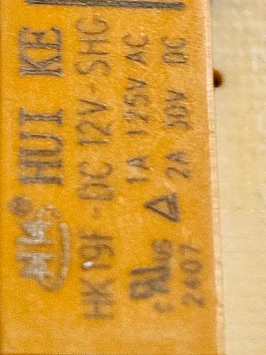

Ein Relais ohne Bypassdiode am Ausgang eines Steuergerätes ist generell riskant.
Die Spule im Relais hält beim Ausschalten den Strom kurzzeitig konstant, welcher dann exponentiell gegen 0 A abklingt. Physikalisch bedingt erzeugt dies eine Spannung von -12 V und eben diesen „Reststrom“.
Auf den Schaltbildern mancher Relais ist deswegen eine interne Diode eingezeichnet, welche diese Spannung sperrt.
Je nachdem, wie robust das jeweilige Steuergerät entwickelt und designed wurde, kann man sich da schnell die Stromtreiber auf der Platine schießen.
Haben die keine Schutzschaltung für geringe Fehlerströme im SAM? Im Rückfahrscheinwerfer sitzen ja auch zwei Platinen die die LEDs steuern und die können ja auch mal einen kleinen Defekt haben.
Eventuell setze ich dann doch noch zwei Dioden ein. Eine Diode parallel zur Spule und eine in die Plusleitung der Rückfahrscheinwerfer. Ich dachte nicht dass dieses Minirelais eine große Auswirkung haben könnte. Die Spulen im Relais sind ja extrem klein.
Wahrscheinlich ist schon ein Schutz verbaut, aber man kann da nie so sicher sein.
Aber wenn es bei dir funktioniert, wird der SAM das abkönnen, sonst wäre er ja schon hinüber 🙂
Es ist in der Entwicklung von Steuergeräten und der Verschaltung aber ein durchaus relevantes Thema.
Frage mich ein wenig, warum bei der RFK ein Relais vorgesehen ist. Eigentlich ziehen die sehr wenig Leistung, was in Relation zu den Leuchtmitteln zu vernachlässigen ist.
Falls eine Diode irgendwo seriell, also in Reihe eingebaut wird, muss man da aufpassen, dass die Diode den Schaltstrom aushält.
Weil meines Wissens am Rückfahrscheinwerfer keine Gleichspannung, sondern ein PWM - Signal anliegt. PWM mag Elektronik gar nicht gern, wenn sie nicht dafür ausgelegt ist. Dem Relais ists egal, das ist viel zu träge.
