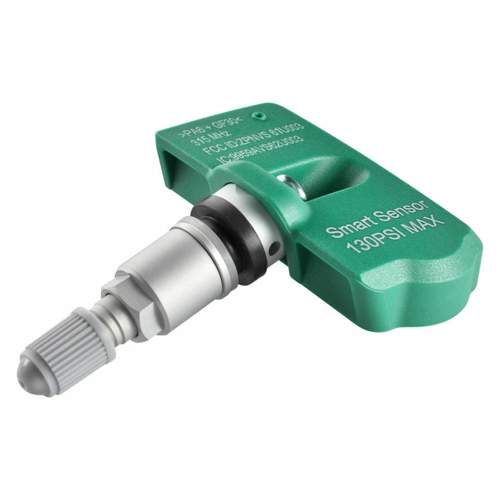

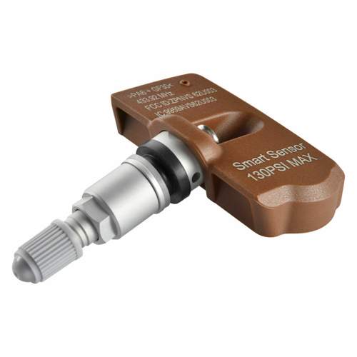

Eine Frage hätte ich noch an cdfcool - ich habe mir Sensoren für meinen XT5 in USA bestellt mit den Felgen für die Winterreifen, die dann auch nur 18X8 sind anstatt die 20 Zöller.
Muss ich beim Cadillac eigentlich darauf achten ob die 433,92 Mhz oder 315 Mhz (was immer das auch ist) haben um im Display den Druck anzeigen zu können?? Ansonsten sind die bis auf die Farben gleich beschriftet.
Ich hab einfach mal die 315er bestellt, weil die Felgen ja auch kleiner sind als bei den Sommerreifen, oder ist das egal??
Felgen hab ich in Deutschland keine gefunden, deswegen auch die Bestellung in USA
Wäre für eine Aufklärung dankbar.

in D funktionieren/funken nur Sensoren mit 433,.. Mhz,
da der Frequenzbereich 315 Mhz für die Militärische Funkanwendung belegt ist. 🙁
Ups, das wußte ich nicht.
Kann es sein, dass die Dinger doch funktionieren, weil der Cadillac ist ja ein Amerikanisches Auto ist??
Wenn nicht, muss ich nochmal welche kaufen, bzw. die zurückschicken und umtauschen - der Preis ist derselbige; Stück für 39.- Dollar...
Auf dem grünen steht eben 315 Mhz drauf und am braunen 433,92 Mhz
So schauen diese Dinger aus..
17-43013
17-43014
Das Problem ist, dass bei US-Fahrzeugen eigentlich mit 315 MHz gearbeitet wird, bei neueren, die man in den EU-Raum exportiert, sind wohl entweder 433MHz-Steuergeräte verbaut oder aber die können beide Frequenzen, wie es ja bei Sensoren von MAX oder den neuen Alligator auch ist. Die kann man entweder auf 315 oder 433 programmieren, ich habe den eindruck, dass die einfach beide Frequenzen bedienen und dann eben mit der passenden Frequenz funken, aber um das rauszufinden, müßte ich mal 2 Fahrzeuge haben, die mit unterschiedlichen Frequenzen arbeiten.
In den USA sind im Umkehrschluss 433MHz erlaubt und so haben z.B. Mercedes dort auch 433MHz in Betrieb. Inwieweit bei US-Importen drauf geachtet wird, kann ich nicht sagen, wenn die in Stückzahlen über deutsche Importeure kommen, sind die sicher auch in der Richtung homologiert, wie es aber bei Einzelimporten aussieht, weiß ich nicht, da gehe ich aber mal davon aus, dass die durchaus mit 315MHz unterwegs sein könnten.
Ich kenne die Problematik zumindest bei ein paar Briten, die auf der Insel mit Eigenimporten rumfahren, die holen sich bei uns die Max-Sensoren und lassen die gleich passend programmieren inkl. Sensor-IDs, die gehen allesamt mit 315MHz.
Naja, die Chance ist jetzt 1:2, dass du die richtigen hast 🙂 Besser wäre in dem Fall ein Hybrid, wie ich weiter oben erwähnte, der wird dann einfach umprogrammiert, falls der nicht ohnehin beide Frequenzen bedient (vermute ich einfach mal, ohne gesicherten Nachweis).
Ich werde- sobald hier die Felgen eingetroffen sind- zusammen mit den Sensoren, die Winterreifen montieren lassen und dann mal schauen, was der Reifenhändler macht um diese Dinger zu programieren.
Ich werde es auf jeden Fall hier mal rein schreiben.
Bis dahin- herzlichen Dank
Wenn dein Händler nicht mehr weiterkommt, kannst du gerne per PN auf mich zugehen, ist eines meiner täglichen Brote, RDKS bei US-Fahrzeugen 😉
