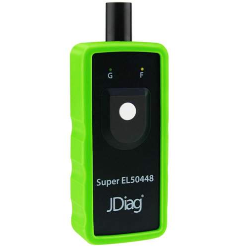

26 Euro für dieses Teil - funktioniert prima wenn man sich an die idiotensichere Anweisungen hält...🙂😁
cdfcool ist leider etwas zu weit weg, sonst hätte ich da die Sensoren (die übrigens von cdfcool sind🙂😉) am Auto einstellen lassen.
Wenigstens einer, der sich damit auskennt...😁
