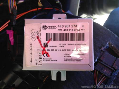

Ich muss das ganze hier nochmal Aufwärmen :-(
Ich hab das Problem das mein A6 von 2006 Original mit RDK ausgestattet ist/war. PR Nummer 7K3 RDK High
Der Vorbesitzer hat aus irgendeinem Grund das Steuergerät entfernt und Rauscodiert.
Ich hab jetzt ein Steuergerät besorgt 4F0 910 273A dieses Angesteckt und nun kommt eine Fehlermeldung das er die R96 Innenraumantenne nicht finden kann.
Diese befindet sich hinten bei der Innenbeleuchtung.
Diese hing lose drinnen, wurde also schon vorher mal in Augenschein genommen, weil die nicht in ihrer Halterung saß.
Nungut, ich hab mir eine gebrauchte fast neue (06/13) besorgt, diese Angesteckt und nix da der Fehler bleibt gleich.
Ich hab die 3 Kabel hin zum Steuergerät durchgepiepst, alles in Ordnung.
Was kann die Ursache sein, das Steuergerät defekt? das ist vom 27.10.2003.....komisch aber steht wirklich drauf, siehe Bild
Ich hab auch schon die Radsensoren erneuert. weil ich glaubte die seien schuld.
Dienstag,11,Februar,2014,21:30:13:56868

Foto
Hier im Anhang noch das Steuergeräteabbild als PLB (mit Editor zu öffnen)
Und hier noch die Erweiterten Informationen vom Steuergerät:
