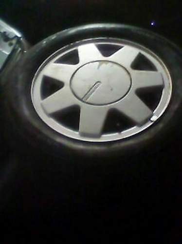

Es gäbe da die Original Passatfelgen 14 Zoll und die 15 Zoll für die Modelle CL / GL / GT
CL / GL hatten meistens 14 Zoll ( Außer Sonderwunsch )( Siehe Bild 1 )
GT hatte meistens 15 Zoll ,,, ( Siehe Bild 2 )

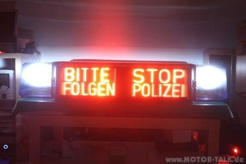

Und wenn ich wollte könnte ich och das Blaulicht ( Hella RDK 4-S )( Siehe Bild 3 ) wieder aufs Dach pflanzen ,,,,,
Weil ich noch die zwei Endsröhrfilter im Motorraum habe und auch die ganze Kabelei ,,,,,

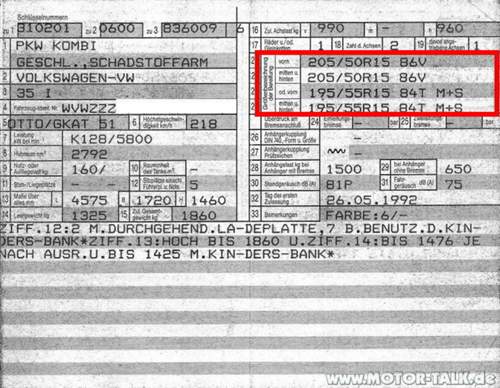

Ich wiederhole hier den Eintrag von mauzz.
Bei 15 Zoll: 195 / 55 oder 205 / 50, das war schon ab Werk so, auch bei den Polizeifahrzeugen.
Reifengroessen-vr6

So einmal ne schöne milchmädchen rechnung für den ABT Polizeiwagen fahrer
Erlaubte größen:
185/65 R14 Abrollumfang: 181,2cm Durchmesser: 59,6cm
195/55 R15 Abrollumfang: 181cm Durchmesser: 59,6cm
205/50 R15 Abrollumfang: 178.1cm Durchmesser: 58.6cm
so und jetzt deine eingetragene reifengröße:
205/55 R15 Abrollumfang: 184.4 Durchmesser: 60.7cm
das wäre im Vergleich zu den 205/50 R15 eine Umfangsdifferenz von 3,5% was heißt das bei 100Km/h fahrgeschwindigkeit bei dir aufem tacho 97 Km/h angezeigt werden und das ist VERBOTEN ein dacho darf bis zu bis zu 10% zu viel anzeigen aber NIE zu wenig!
Du darfst die reifengröße fahren wenn du dann dementsprechend den Tachoangleichen lässt 🙂
