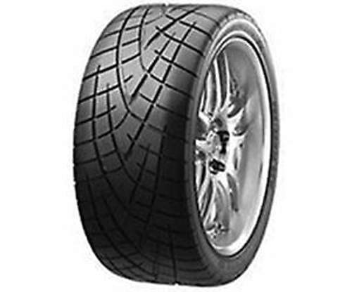

P,s ich werde nach der Restauration , Toyo Proxes R1R 205/50 R15 86V auf meine
Schwarz/Silberen Felgen Montieren ,,,,,, 😉😁😉😁

Die darfst du auch fahren 😛😛
Jep ,,,,
Und sehen echt geil aus ,,,,, 😉😉
Und das ob wol ich eher ein Continental fahrer bin ,,,,, 😁😁
Oh Gott , Ich wede meiner Marke untreu ,,,,😛😛

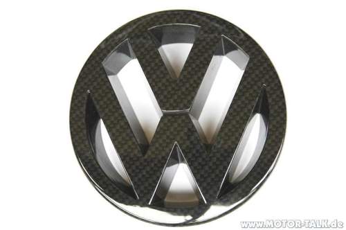

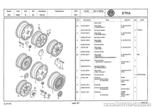

Naja nur bei den Felgen hätte ich eher gern die Original 15 Zoll - G60 Felgen Typ 3A0 601 025 B mit
Narbenkappe siehe Bild ,,,, und das in Carbon-Schwarz ( Wassertranzferdruck )
Hab ich aber leider nicht ,,,,🙁🙁
Und wenn ihr wissen wollt wie es Aussehen soll hab ich noch die anderen zwei Bilder mit rein gesetzt,,,,

ich denke   nicht nur mir drückt sich immer mehr  der eindruck auf   nach dem motto  "denn sie wissen nicht was sie tun
du weißt schon das bei diesem reifen    du nur in einem arbeitsfenster  von 55-75 Grad  hast und   die erforderlichen spezifikationen erfüllst desweiteren wird der reifen bei 1,7 bis 1,9 bar gefahren  damit er funktioniert . im alltag nicht sinnvoll
toyo  weißt extra darauf hin  das der reifen unterhalb von 40 grad reifentemperatur  nicht belastet  werden soll . willst du  den wagen immer mit heiz decken  auf den reifen  abstellen
ansonsten ist der in nullkomma nix  am arsch
ne is klar den brauchst du ja bei deinem wunder am besten och mit dem schaukelpferd fahrwerk
der reifen macht für dich  überhaupt keinen Sinn sowohl bei regen als auch bei kühleren Asphalttemperaturen   und  bringt im Alltag eher Gefahren mit sich
den bekommst du  doch nicht warm gefahren den nehmen amateur rennfahrer um auf eigener achse nach hause zu fahren weil sie sich keinen Transpot gespann leisten könne  . okay scherz
aber das musst du  selber wissen    aber gebe dir ein paar beispiele  mache mussten den  weil nicht warm gefaren schon nach   ein paarhundert kilometern wieder runterwerfen  weil Blöcke einrissen speziell die inneren  spitzen an den Blöcken die empfindlich sind wenn kalt
freund hatte genau den reifen  zwar breiter in 1500 km geplättet   selber habe ic  ähnliche produkte von bridgestone  drauf  und imensen verschleiß
okay wenn mann es sich leisten kann  warum nicht denke aber dein portmonae ist nicht so pralle das das sinn macht
warm ist der wunderbar  aber  auch nur mit nem vernünftigen fahrwerk

Naja bin mir auch noch nicht so richtig Sicher , Kann sich ja noch sich ändern ,
Weil ich eigenedlich meiner Marke ( Continental ) treu bleiben will ,,,,
Leider haben die von Conti nicht soche Reifen mit diesem Profiel ,,,,
Und ich hab mir auch nur dieses Profil nur für Show-zwecke gedacht habe ,,,
Aber ich will ja auch mit mein Passi sicher ankommen wollen ,,,,,😉😉😉
Z,b WV Treffen u,s,w ,,,,,
Schon weil ich jede menge Geld und Arbeit reinstecken werde ,,,,,😉😉😉
Naja mal sehen ,,,,😉😉😉

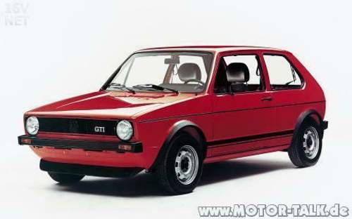

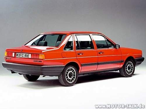

P,s ich glaub der 1er und 2er Golf und der Passat 32i hatte 175 / 70 R13 oder auch 185 / 70 R14 Reifen gehabt ,,,,oder ???? ( Siehe Bilder )
