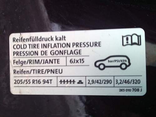

Ich habe keinen Reifenhersteller gefunden, der mir einen Reifendruck für meinen Caddy empfiehlt.
Und ich hab wirklich danach gesucht. Und zwar, weil mir der von VW für den aktuellen Maxi mit 2l Diesel empfohlene Druck vo. 2,9 / hi. 3,2 unbeladen 😕, genau wie auch mit 615 kg Zuladung vollgeschlichtet, etwas unplausibel vorkommt.

Original geschrieben von Dirkonius
Der Aufkleber an der B-Säule gibt andere Werte vor, es gibt wohl einen Unterschied zwischen den Beladungszuständen, steht auch in der Bedienungsanleitung.
Unterschiede mag es für andere Caddys geben, für meinen gibt's die nicht.
Das Handbuch verweist nur auch den Aufkleber. Und da ein Bild manchmal mehr als 1000 Worte sagt, häng ich ein Foto vom Aufkleber an. 😉
Einfer für alle, alle für einen.
Das ist der Reifendruck für einen vollgeladenen Caddy.
Irgendwie fehlt da der Reifendruck für den leeren Wagen.
Aber des Rätsels Lösung ist doch einfach:
Du darfst nur mit vollbeladenen Auto fahren !!!😛😁
Ist doch mal eine klare Ansage...😁

Bei LiLaLu ist das der Reifendruck für einen Maxi.
Bei mir ist der Maximaldruck (kurzer Caddy mit 1.4er Maschine) vorne 2,4 und hinten 2,8 Bar.
Und mit dem Druck wird er auch gefahren.
Original geschrieben von Tete86
... Bei mir ist der Maximaldruck (kurzer Caddy mit 1.4er Maschine) vorne 2,4 und hinten 2,8 Bar.
Gibt es bei deinem auch nur eine Angabe für alle Beladungszustände?
