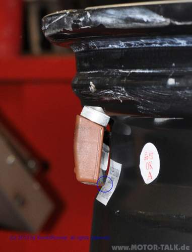

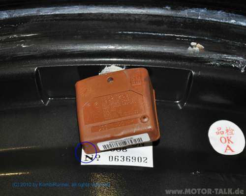

Hallo Georg,
zu 1.
Du hast ja prinzipiell recht, der Monteur hat aber den RDKS Sensor verdreht eingebaut. Ihm ist das beim Anziehen der Mutter passiert, weil er den Sensor beim Anziehen nicht fest gehalten hat. Somit hat der Sensor sich zunächst soweit mit gedreht, bis er am Felgenbett auf saß.
Siehe hierzu die Bilder im Anhang, die verdeutlichen was ich meine.
zu 2.
Die Zündung war aus, war aber eh nicht relevant, da die Reifen zu diesem Zeitpunkt noch an der Montagestation waren. Also die Reifen waren noch nicht auf die Achsen montiert.
Ich vermute, dass mit diesem Auffüllen der Reifen auf 3,7 bar, die RDKS Sensoren überhaupt erst aktiviert werden.
Viel Erfolg, lass mal wissen wie es bei Dir ausging, gerne auch per PN!
Viele Grüße,
KombiRunner.
01 RDKS Sensor sitzt auf Felge auf
02 RDKS Sensor sitzt auf Felge auf
