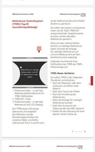

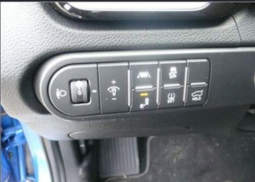

Hallo an alle. Zum ersten Mal poste ich hier. Entschuldigung für eventuelle Fehler. Ich verwende Google Translator, weil meine Deutschkenntnisse nicht sehr gut sind. Ich bin gerade aus Florida hierher gezogen und habe gerade den 2023 KIA-CEED-SW > 160 PS/Automatik gekauft.
Hoffentlich kann mir jemand zu meinem Anliegen/Frage Auskunft geben.
Derzeit hat das Auto kein Reifendruck-Kontrollsystem/RDKS, aber es hat eine "SET"-Taste für den Reifendruck und auch die Möglichkeit, eine Fahrzeugdiagnose bereitzustellen, wo es "Reifendrucküberwachung ..." anzeigt. Normal, aber ich kann es nicht Finden Sie heraus, wo Sie dies tatsächlich überwachen können. Was ich sehr merkwürdig finde. Woher weiß das Auto den Reifendruck, wenn das Auto kein Reifendruck-Kontrollsystem/RDKS hat?
Ich bin mir zu 100% sicher, dass das Auto kein Reifendruck-Kontrollsystem/RDKS hat, da ich diese Option bei meinem Auto in den USA hatte. Der KIA hat nur normale Reifenventilschäfte verbaut.
Woher weiß das Auto, ob der Reifendruck normal ist, und gibt Ihnen die Möglichkeit, den Reifendruck zu "SETZEN", ohne das Reifendruck-Kontrollsystem / RDKS zu haben?
Meine allgemeine Frage... Ist es möglich, dass die Software des Autos dies erkennt, wenn ich vier Reifendruck-Kontrollsysteme/RDKS gekauft und installiert habe? Oder ist es eine Softwarefunktion, die möglicherweise aktiviert werden muss, oder ist diese Funktion möglicherweise nicht einmal für meinen speziellen Fahrzeugtyp verfügbar?
Das Verwirrende für mich ist ... warum haben das "SET" und die Fahrzeugdiagnose dann den Reifendruck ohne eine andere Möglichkeit, den Reifendruck zu überprüfen? Ich hoffe das macht Sinn. Ich habe Fotos hinzugefügt, damit Sie sehen können. Vielen Dank für Ihre Zeit. FRIEDEN & VIEL RESPEKT > 🙂

Mehrfach die Taste drücken
Die Taste schaltet auf verschiedene Anzeigen, nach jedem Tastendruck kann man noch Unterpunkte, darunter auch den Reifendruck, auswählen. Das macht man mit dem „rauf-/runter Kippschalter unter der Taste. Wenn man in dem Untermenü mit dem Reifendruck nichts umstellt, nach der Anzeige des Luftdrucks, dann bleibt das „gespeichert“ und die Taste reicht, um diesen anzuzeigen.

Hallo. Ich habe einen Kia Ceed SW CD, Vision, Baujahr 2023, Schlüsselnr. 2234/ABA. Das Auto ist ein EU-Reimport. Da ich Winterkompletträder benötige, müsste ich wissen, ob ich Kompletträder mit RDKS oder ohne RDKS benötige. Für was ist die SET Taste an der Armatur? Vielen Dank für eure Antworten.
Du hast dann wohl ein passives RDKS ohne Sensoren in den Rädern. Die SET-Taste dient zum Reset des passiven RDKS nach Einstellen des richtigen Reifendrucks.
Bei aktivem RDKS mit Sensoren kann man den Luftdruck jedes Reifens im Display anzeigen lassen. Wenn diese Funktion fehlt, hat das Fahrzeug kein aktives RDKS.

Bei einem passiven System ohne Drucksensoren gibt es nichts zu "SETen". Entweder der Abrollumfang der Räder (gemessen durch ESP Sensoren) weicht voneinander ab = Warnmeldung oder er ist identisch = alles ok.
Ob es EU Importe ohne aktives RDKS im Ceed CD im Jahr 2023 gibt/gab, kann ich jedoch nicht sicher sagen. Ich tippe auf NEIN.
Fehlende Druckanzeige im Cockpit ist definitiv kein ausreichendes Indiz auf ein passives System. Es gibt genug Fahrzeuge verschiedener Hersteller mit notwendigen Sensoren, die dem Fahrer keinen Druck anzeigen können. Dort gibt's die SET Taste zum Setzen des aktuellen Reifendrucks als Referenzwert. Bei zu starker Abweichungen davon gibt's dann den Alarm.

Ein passives System ohne Rädersensoren kennt den tatsächlichen Reifendruck nicht. Ich weiß gar nicht, wie das ohne SET-Funktion überhaupt zuverlässig funktionieren soll. Wobei diese Systeme mit geschlossenen Schneedecken ihre Probleme haben können...
Beim aktiven RDKS im CD gibt es gar keine Einstellmöglichkeit, der Soll-Druck ist fest hinterlegt. Was für mich auch durchaus logisch ist, da die Abweichung aus den Daten der Sensoren berechnet werden kann.

Man setzt nachdem die Reifendrücke kontrolliert (angepasst) wurden mit der Set Taste den jetzigen Zustand als ok. Wenn ein Rad min 0,3bar abweicht kommt eine Fehlermeldung. Die sagt aber nur das ein Rad nicht ok ist, aber nicht welches. Man könnte hier sogar überall nur 1,5 Bar rein machen und Set drücken, dann ist das Auto damit zufrieden, bis es wieder eine Differenz von min 0,3 gäbe.
Mein Astra J Bj2012 habe ich dann mit aktivem RDKS genommen. Da ist es genau wie jetzt bei meinem Ceed Bj2021 gewesen. Aktive Sensoren, die im Cockpit den Druck von jedem einzelnen Rad als Zahlenwerte anzeigen. Da gab es logischerweise keine Set Taste, wozu auch?
Wäre in meinen Augen so sinnfrei wie wenn ich bei 60km/h Set drücken könnte und die Geschwindigkeit damit als 50km/h setze.
Genauso sinnfrei wäre passiv ohne Set. Das Auto braucht das als Referenz um dann durch Abweichungen der ABS Sensoren zu erkennen das was nicht mehr gut ist.
