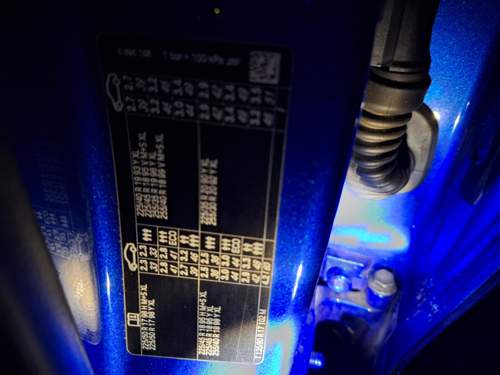

@DriverF48 schrieb am 28. Dezember 2023 um 13:24:08 Uhr:
Meiner wurde mit 18" non RFT ausgeliefert. Kann mir nicht vorstellen, dass das einen Unterschied beim Aufkleber macht. Aber irgendwie komisch, dass ich für das ermitteln des korrekten Luftdrucks in zwei unterschiedliche Spalten schauen muss. Oder interpretiere ich da was falsch?
G21 M340i LCI
der korrekte Reifendruck ist der im Display angezeigte Solldruck der je nach Reifentemperatur angezeigt (evtl + 0,1-0,2 bar) wird.
Der Aufkleber zeigt nur den im kalten Zustand geforderten Reifendruck.

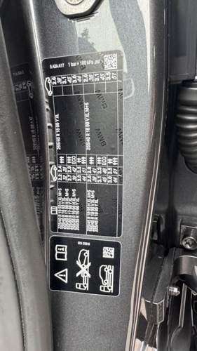

bei meinem G21 330i mit xDrive werden für die 19 Zoll 2,2bar und 2,4 bar laut Reifendruckaufkleber empfohlen. Sind das nicht deutlich zu wenig für RFT?
Ich richte mich nach dem Druck, der mir im Auto vorgeschlagen wird plus 0,1-0,2 Bar. Also irgendwas zwischen 2,7-2,9 Bar. Die Reifen sind auch nach der vierten Saison gleichmäßig abgefahren.
Dito. Zumal auch verschiedene Werte auf dem Aufkleber sind - ergo je nach Nutzungsverhalten und Geschmack...
