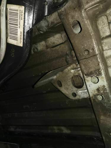

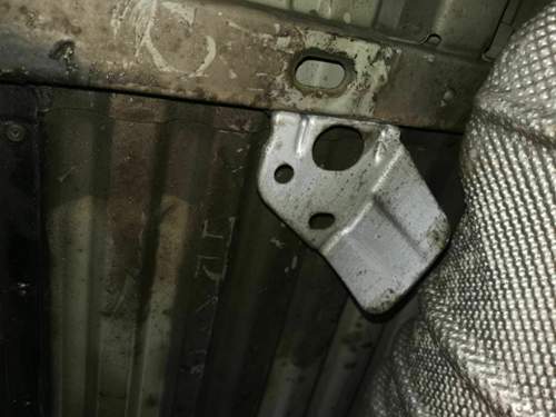

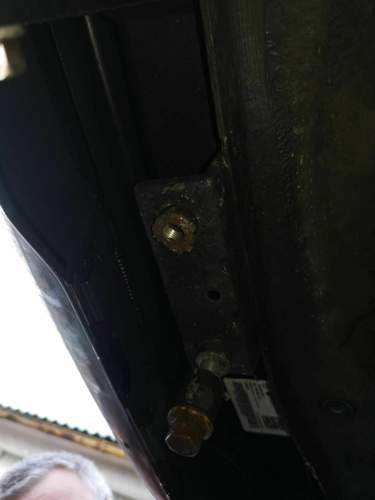

ein reserverad nachrüsten ist beim 4-motion mit langem radstand sehr wohl an der originalen stelle möglich.
Genau das würde mich brennend interessieren - ich glaube, du wolltest uns noch erklären, wie du das mit VW-Originalteilen umgesetzt hast.
Ansonsten habe ich ebenfalls lieber ein vollwertiges Ersatzrad dabei - Allwetterreifen auf Stahlfelge, unter dem Bettgestell angebracht. Wagenheber bis ca. 2t, Klötze zum Unterlegen (der 4MOTION braucht etwas mehr Aushubhöhe), Radmutternschlüssel und eine leere Reifentüte für den Fall der Fälle sind auch an Bord.
Bilder hier: https://www.motor-talk.de/.../-i210129624.html

Die Bilder sind nicht so gut. Ich hoffe das sie Aussage kräftig sind. Wie gesagt geht nur mit langen radstand.
Welche Teile hast du dafür verwendet? Ist das ein kompletter Anbausatz?
das sind alles original ersatzteile von vw. kein billiger nachbau aus china.
Braucht es dafür die Hängerkupplung oder ist das ein separater Träger in den die beiden großen Schrauben vom Ersatzradträger eingeschraubt werden? Ich habe ja für die erhöhte Anhängelast eine ganz andere Hängerkupplung dran mit abnehmbarem Kugelkopf...
Für die beiden befestigungsschrauben benötigt man weder eine hängerkupplung noch ein separaten Träger. Ich habe auch eine Anhängerkupplung. Die Schrauben sind links neben der hängerkupplung montiert.
