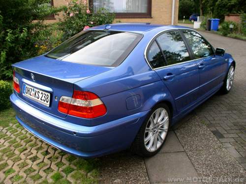

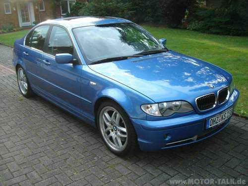

Ich hab vorne auch 225 drauf und hinten 255. Hinten hab ich die auf 8,5J Felge mit ET50.
Ist alles im Rahmen des Erlaubten und damit eintragunsfrei auf originalen BMW-Felgen.
Mischbereifung (also hinten breitere Räder als vorne) macht grade bei Hecktrieblern Sinn, da es dem typischen Übersteuern entgegenwirkt.
Vielleicht helfen dir die Bilder weiter...

kay alex, schöner BMW, gefällt mir, bis auf den "bösen" Blick 🙂
BMW_verrückter
Das war ein wirklich böser böser Anblick... 😁
Im Anhang ein freundliches Bild, nur für dich... 😉

Einfacher verhält es sich da mit originalen Felgen von BMW...
01-karre
Danke für das Bild!
Estorilblau und die geilen Felgen - Sahnestückchen 🙂 Allzeit gute Fahrt. Schöne Bilder (Auflösung etc.)
