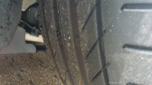

servus w176 liebhaber:-),
habe das gefühl, dass sich meine reifen nach nur 5500km ganz schön abgenutzt haben....bin die ersten 2500km echt easy gefahren...
vom werk aus waren vorne 2,7bar und hinten 2,5bar reifendruck... habe jetzt mal die werte übernommen, die im tankdeckel stehen....
vll könnt ihr mir dazu mal sagen??
ist das so normal???
danke im voraus für eure beiträge.
gruß ben

Bei Niederquerschnittsreifen sind die vom TE genannten Drücke völlig in Ordnung. Dass bei einem Fronttriebler vorne etwas mehr rein kommt, ist eigentlich auch nicht falsch. Vom Verschleissbild her sieht es ja gleichmäßig aus, d.h. am Reifendruck liegts nicht. Zu Wenig Druck fördert den Verschleiss an den Außenkanten, das kann ja auch nicht der Sinn sein.
