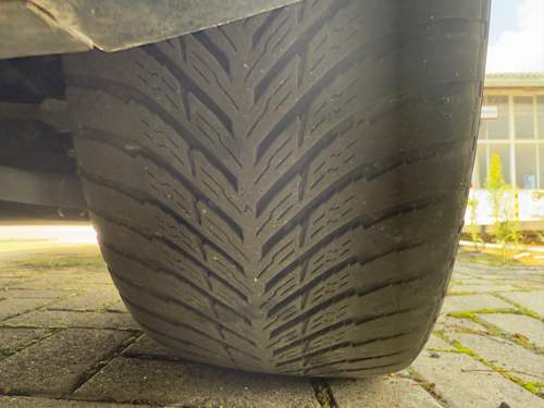

Zitat:@wolfschmi schrieb am 6. August 2025 um 13:33:30 Uhr:
V-Klasse 4 maticMeine Nokian Seasonproof Ganzjahresreifen 245/45 R18 100Y haben nach 22.000km Gesamtlaufleistung in der Mitte vorne noch 5mm und hinten 7mm!Die Kanten sind sowohl Innen als auch Außen, auf beiden Seiten gleichmäßig, fast blank.( Die Reifen wurden Vorne bereits 1 x Achsweise gewechselt. )Gleich die Frage:Runterfahren bis zur Karkasse?Oder soll ich nur Vorne 2 neue besorgen und die Spur einstellen lassen?Nach den hier gelesenen Beiträgen verspreche ich mir von dieser Option jedoch nicht so viel.Ich hätte noch einen Satz schmalere Originalfelgen, kann das helfen?Viele Grüße,Wolfgang
Luftdruck vorn/hinten ?
Zumindest muss mehr drauf 😀
Hab auch 245/45R18. Kalt 3.2, warm dann 3.4 - 3.6. da halten die Flanken.
Am Anfang fuhr ich den vorgeschriebenen, m.E. viel zu niedrigen Luftdruck.
Dank diese Forums bin ich zwischendurch bei 3.0 bar vorn und 3.2 bar hinten gewesen.
Da gerade vollbeladen aus dem Urlaub gekommen sind es rundum derzeit kalt 3.2 bar.
Also warm ca.3.5 bar. Das würde ich jetzt so lassen.
Als ich das Auto gekauft habe waren die alten Reifen auch schon in dieser Art an den Flanken abgefahren.
Wie handhabt ihr das nun?
Die Flanken runterfahren bis zur Karkasse oder vorne austauschen?
Es sind vorne halt noch 5mm und hinten 7mm auf der mittigen Lauffläche.
Ich tendiere nun dazu 2 Reifen vorne bei 25.000 km Laufleistung zu erneuern und sicherheitshalber doch mal die Spur überprüfen zu lassen. Das geht nur mit neuen Reifen, sagt der Reifendienst.
Später würde ich dann ggf. auf die schmaleren Felgen mit neuen 225/55 R17 101V Reifen wechseln.
Vieleicht sogar auf Ganzjahres-Transporterreifen.
Dazu muss ich hier aber erst noch mehr Infos lesen....
Vorne links
Lauffläche 5mm
Du solltest Dir vor allem die Innenseiten ansehen, besonders hinten. Bei zu niedrigem Luftdruck reissen die dort auch mal, das ist ohne Abbauen oft nicht zu erkennen, bzw. nur auf der Bühne.
