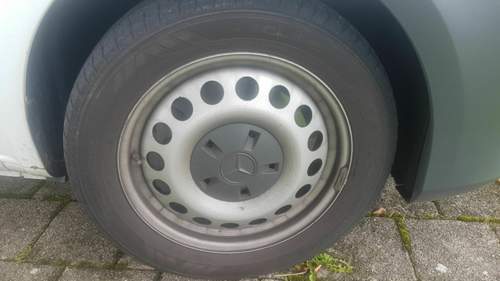

Reifen Verschleiß
Mercedes V-Klasse 447
Moin,,
was sagt Ihr?
FZ aus 06.2019
45 TKM
Nach 11TKM das erstemal die hinteren gewechselt.
Danach eine Saison Winter und seit Mai diese drauf.
Reiefen hinten RE

Äußere Flanken abgefahren...zu wenig Luft drauf oder Kurvenfreak, Ende der Geschichte.
...habe diese Art von abgefahrenen Reifen schon 1000x gesehen...
ich habe mir im März auf meinen V220D Ez 6/16, bei 58tkm mit Erstbereifung neue 245er Dunlop auf meine 18" aufziehen lassen. Auf den Vorderreifen ist jetzt nach etwa 5.000 km (!) an den Flanken kein Profil mehr-erschreckend. Und nein, ich bin mit dem Auto kein Kurvenräuber oder Rennfahrer. Luftdruck immer etwas über 3 Bar.
Die Conti vorher haben ganz gut gehalten, die 17" Winterräder sind auch noch ok. Aber das jetzt wiill ich nicht schlucken. Ich werde den Wagen auf Anraten meines Reifenhändlers vermessen lassen und wenn die Spur ok sein sollte, werde ich das Reklamiere, wo auch immer. Ich kaufe doch nicht alle 5000km neue Reifen...

Der Vito mit den einseitig abgefahrenen Vorderreifen ist nicht mein erster Vito.
Die Vorgänger fuhren sich gleichmässig ab . Laufleistung mindestens 20.000 KM.
Mein Fahrstil hat sich nicht geändert.
Wie man anhand des Bordcomputer auf einseitigen Reifenverschleiss kommen will, ist kurzsichtig und nicht sehr weit über den Tellerrand geschaut.
Übrigens stehen bei mir über die letzen 9.000Km 8,1 l und 54 Km. Und nun?
SO nun ist es raus
Hinten rechts war die Spur verstellt, warum auch immer...
Ich soll jetzt alle 5000 km zur Kontrole kommen, hab ja nix anderes zu tun
na bitte

Hatte das gleiche Problem. Extremer verschleiss der Reifen bzw nur der Rand wurde abgefahren.
Spur einstellung brachte nichts, und schnell in die Kurven fuhr ich auch nicht (praktisch nur Autobahnkilometer)
Seitdem ich den Reifenhersteller gewechselt habe (Original war Conti drauf), habe ich keine Probleme mehr, Reifen halten viel länger.
Zusätzliche Info: Hab den 3.2t Vito, fast voll beladen mit 2.7t und dementsprechend auch C-Reifen drauf.
@MugenR schrieb am 4. Oktober 2020 um 22:28:30 Uhr:

Es sind Nokian Reifen
