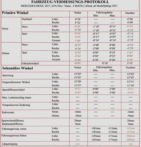

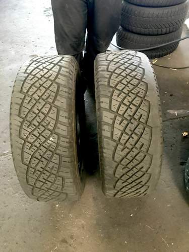

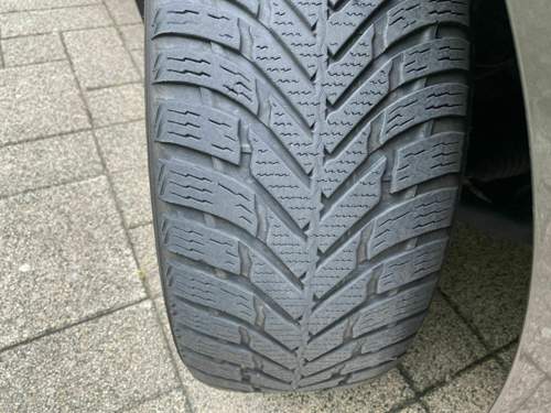

Anbei zwei Bilder.
Bild 1 mit 13000 km nach langer Tour u.a. durch GB / Irland mit sicher mehreren tausend zügig gefahrenen roundabouts (deshalb links mehr Abrieb, auf dem Bild der rechte Reifen) und völlig falscher Einstellung nach Luftfederfahrwerkseinbau (Grabber AT GJ) .
Bild 2 heute nach weiteren 32000 km mit richtiger Sturz / Spureinstellung (und 3 bar) mit vielen Fahrten im Rest Europas und im Gebirge etc. (Nokian Weatherproof GJ).
Gleicher Fahrer mit dem Ziel zügigen Fortkommens.
Anbei noch das Einstellungsprotokoll vorher / nachher für die Interessierten.
Gruß Michael
13000-km
32000-km
Einstellung
