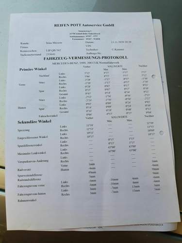

So sitze beim Reifenhändler. Vorbesprechung war nicht so befriesigend. Alte Vorderreifen mitgenommen. Er meinte sofort das liegt am Fahrstill oder am Reifen. Nutzung ist ungleichmäßig aber noch im Rahmen. Ich kann da wahrscheinlich nicht viel machen. Habe trotzdem gebeten es zu überprüfen.
Sturz hinten nicht einstellbar. Schrauben fest. Sturz vorne negativ wegen Tieferlegung. Spur vorne verstellt.
@Neoxeded schrieb am 13. November 2020 um 12:33:07 Uhr:
Der Sturz ist generell nicht einstellbar, nur mit Sturzkorrekturschrauben und das auch nur sehr begrenzt.
