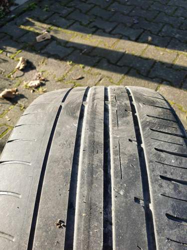

Hallo nochmals das Thema über reifenverschleiss, ist es normal das vorne beide Reifen aussen mehr abgefahren sind als innen ? Ok vorne muss ich sowieso neue machen weil sind generell abgefahren, Aber aussen kannte auf beiden sind fast glatt woran kann es liegen ? Spur wurde eingestellt !

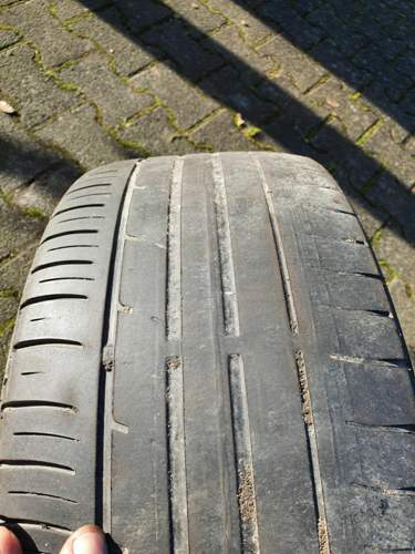

So Reifen abmontiert. Erstes Bild vorne links. Das andere vorne rechts. Rechts mehr einseitig und mehr Verschleiß. 8tkm alt. Unglaublich
Da stimmt aber was grundlegend nicht wenn Reifen nach 8!k dermaßen runter sind.
Die Werte müssen wie Hautausschlag im Vermessungsrechner ausschlagen.
Das stimme ich zu, Mercedes Achsgeometrie hin oder her. Das ist nicht normal, nicht mal in der Nähe davon. Fahre selbst 225er und die sind schon ein Weilchen auf dem Auto drauf. Sieht bei mir überhaupt nicht so aus.
Das wollte ich hören. So schlimm kann ich mir den Verschleiß auch nicht vorstellen. Luftdruck war immer über 2.4. Ich gehe der Sache hinterher. Aktuell lasse ich vorne die Radlager umpressen. Baue Sie morgen ein.

Vielleicht hast du eine "weiche" Reifenmischung erwischt. Ging mal einem Arbeitskollegen so. 5000 km auf einem Audi A4, Top-markenreifen. Aber nach 5000 km waren alle 4 total runter, und er war eher der gemütliche Langstrecvkenfahrer. Das die Reifen aussen stärker runter sind, wie ich schrieb, bei Mercedes nicht selten, eine Reduzierung der Vorspur hilft da viel.
Das der rechte Reifen sträker runter ist als der Linke.... ich wollte es nicht glauben, aber das kann durchaus passieren. Man fährt in Linkskurven schneller als in Rechtskurven, wollte ich auch nie glauben, ist aber so. Speziell in der Stadt biegt man links herum schneller ab als rechts herum. Wie gesagt, ich wollte das auch nie glauben, aber wenn man viel in der Stadt fährt, ist der Verschleiß höher und der rechte Reifen schnelelr runter als der Linke, musste mich da auch aufklären lassen.
und 225 mit 2,4 Bar, da gehen noch 2-3 zehntel mehr, dann sieht es auch nicht übler aus.Das aber wiederum ist Fahrstil-Sache.

Okay. Danke für deine Antwort. Also die selben Reifen und selbes DOT sind hinten und haben 5mm. Also Vorspur um 5 Minuten reduzieren? Also außer Toleranz einstellen ?

Vorspur reduzieren hilft gegen dein Einseitigen Verschleiß, wenn es auf der äusseren Flanke war, sprich Kotflügelseitig, nicht Motorseitig.
Es KÖNNTE ein wenig der Geradeauslauf leiden, aber ich hatte damit keine Sorgen.
