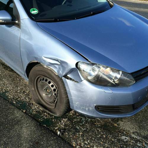

ich habe das Problem, dass mein Reifen vorne rechts permanent Luft seit 3 Wochen verliert. Die Werkstatt hat seitdem schon den Reifen und die Alufelge getauscht. Der Reifen verliert aber immer noch Luft. Ich hatte vor mehreren Monaten einen Unfall mit dem Wagen, wo mir jemand in die vordere rechte Seite rein gefahren ist.
Könnte es vielleicht damit etwas zu tun haben?
Danke im Voraus

Jetzt mal anders gefragt... Wie stellst du den Druckverlusst fest? Meldet sich das RDKS? Oder misst du immer nach?
Kann es sein das der ABS Sensor bei deinem kleinen Unfall einen weg bekam?
Denn ich meine, sind Felge,Reifen und Ventil (nicht nur die Ventileinsätze! Ventil selbst dichtet ja an der Felge evtl auch nicht richtig ab )hoffe mal neu und korrekt montiert sollten sie keine Luft verlieren.
Ich messe immer an der Tankstelle nach. Ein RDKS habe ich nicht. Dass das Messgerät an der Tankstelle defekt ist kann ich ausschließen, da ich an den anderen 3 Reifen auch nachgemessen habe und da der Druck stimmt. Habe außerdem an verschiedenen Tankstellen gemessen. Klein war der Unfall leider nicht, fast Totalschaden 🙁

Radabschrauben und ins Wasserbad legen...
Jo... so würd ichs auch machen. Irgendwo muss es ja raus...
Ich meinte der Reifen hat Angst bekommen, er würde ja sonst da landen, deshalb ist er dicht. Wenn noch Luftverlust ist, sprüh den Reifenrand und Ventil ein, das Ventil dabei bewegen, kann bei unsachgemäßer Montage einreißen. Sonst den ganzen reifen einsprühen.
@floth schrieb am 26. Juli 2016 um 23:19:43 Uhr:
Die Werkstatt hat den Reifen schon ins Wasserbad gelegt.
Aber halten wir mal fest. Irgendwo muss es ja raus. Du wirst es ja weiter beobachten.
Vielleicht ein Schaden der so klein is der erst zum luftablassen neigt wenn der Reifen bewegt wird und walkt... oder warm wird... ICh würd persönlich wenn du den nicht selbst nochmal ins Wasser packen willst bei erneutem Luftverlust doch mal mit Spüliwasser drübersprühen um evtl doch was zu finden und doch die Lauffläche absuchen...

Heute war wieder kein Druckverlust feststellbar. Ich werde deinen Tipp gegebenenfalls ausprobieren.
