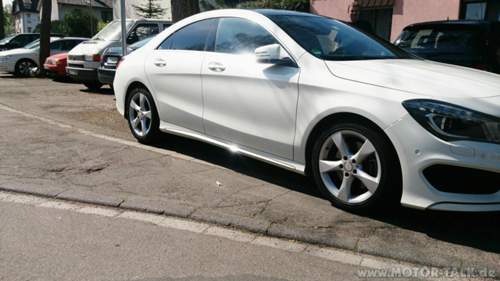

Vielen Dank für die Angaben.
Leider habe ich dann schlechte Nachrichten für Dich.
Die Reifen für Dein Fahrzeug benötigen mindestens diese Betriebskennungen:
05422c4e-c906-4e51-93f0-99c79b26d221
88W reicht leider bei 270 km/h bbH nur bei maximalen Achslasten bis höchstens 952 kg.
Mit höherem Lastindex gibt es Reifen 235/30 R 20 nicht, das ist ja schon ein verstärkter Reifen (XL).
Falls möglich, bliebe da noch die schon erwähnte Alternative 245/30 R 20 90Y XL.
bcar2016
oder
88YAchse 290Woder
85YDas ist mal ne klare Ansage 🙂 DANKE
Ich muss die Felgen sowieso per Sondereintragung abnehmen lassen, vielleicht kommt man ja iwie doch mit Glück damit durch 🙂)) aber das zu probieren wird’s teuer wenn es dann doch nicht geht. Mir macht es nur Kopfschmerzen dass die 9j an der VA ET 45 mit 245er Reifen schleifen an der HA mach ich mir eher weniger Kopfschmerzen.
Ist dann der Unterschied sehr groß 235 zu 245 Reifen?
Achilles ATR Sport gibt’s in 245 30 R20 93W XL 77€ Stck. Die wären interessant für mich nur da sind wir bei traglast 93W XL statt 95Y wie im Kfz Schein und schneller als 270 fährt meiner nicht.

Nein, mit der Betriebskennung
88Wwirst Du sofort vom Hof fliegen, wenn nicht gar Dein Fahrzeug sofort stillgelegt wird. Die Mindestanforderungen von Reifen kennt jeder Ingenieur bei einer Prüfstelle.
Das würde nur funktionieren, wenn Du die Höchstgeschwindigkeit Deines Fahrzeugs durch Änderung der Motorsteuerung auf 220 km/h nachweislich begrenzen lassen würdest.
Mir macht es nur Kopfschmerzen dass die 9j an der VA ET 45 mit 245er Reifen schleifen...
Zunächst:
Ein Reifen mit Querschnitt 235/30 kann gemäß ETRTO-Norm nur auf Felgen mit Kontur
8½Jmontiert werden, da die Flankenhöhe unter 74mm liegt. Wenn die Felge des Wunschrades eine Breite von 9 hat, ist für eine Änderungsabnahme eine Bestätigung des Reifenherstellers über die Montierbarkeit erforderlich, die bei der Änderungsabnahme vorzulegen und danach im Fahrzeug mitzuführen ist.
Bei Querschnitt 245/30 gegenüber 235/30 ist die Reifenbreite auf beiden Seiten etwa 3,5mm größer.
Angesichts der nicht gerade geringen Toleranzen von Reifen- und Felgenhornbreiten ist diese Angabe aber nicht auf Einzelfälle übertragbar!
Du weißt doch schon, dass
93Wauf Deinem Fahrzeug nicht ausreicht. Warum fragst Du jetzt noch danach?
Welche hohen Luftdrücke bei solchen Reifendimensionen erforderlich sind, weiß kaum jemand. Sie sind sehr nachteilig hoch.
Ich weiß, dass die Augen oft groß sind und so mancher möglichst große Raddurchmesser haben möchte. Einem guten Fahrverhalten dient das allerdings nicht.
Ich verstehe auch nicht, warum man sich hochpreisige Räder anschaffen möchte und sie dann mit minderwertigen Reifen bestücken will.
Ich empfehle, sich bei der Radauswahl für einen X117 auf einen Durchmesser von höchstens 19 zu beschränken!

Ich habe mir schon die 20“ oxigin MP1 gekauft und das sind die einzigen Felgen die mir gut gefallen, leider wie schon erwähnt gibt’s die nicht kleiner.
Kommen wir mal zu den minderwertigen Reifen. Also ich hab viel im Netz geguckt und in der Größe 245 30 20 95Y gibt’s nur von Nankang und noch billigere aber davon brauchen wir nicht reden.
Entweder die Nankang wo ich nicht so dafür bin oder 245 35 20 Markenreifen. Aber mir gefällt der Querschnitt schon nicht mehr in 35.
Wenn Du es denn so willst, mache es doch.
Das liegt allerdings jenseits jeder Vernunft.
Und 30 oder 35 bedeutet nicht "Reifenquerschitt" sondern "Reifenserie"; das sollte man schon wissen können!
Ein Reifen mit Querschnitt 245/30 hat doch nur noch eine Durchschlagshöhe von nur ca. 40mm, das ist sehr wenig.
Viel Spaß damit auf unseren Straßen; selbst ein absengenkter Bordstein wird da zu einem Hindernis, ebenso der eine oder andere Kanaldeckel.
In solchen Siituationen wird aus einem Fahrzeug gerne eine lahme Ente.
Meine Gratulation dazu!
Der Gedanke "ich möchte die größten Räder fahren" ist völlig falsch, aber Du willst das einfach nicht begreifen.
Mach doch, was Du willst. Ich werde Dich bei diesem Unfug jedenfalls nicht weiter beraten.
