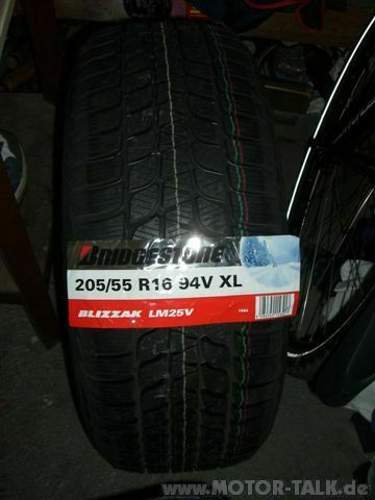

Hab mir für nächste Saison selbe LM25 von Bridgestone für den Audi in 94V hingelegt, da das Profil ausläuft, die sind sogar XL, da wackelt dann gar nix mehr :-)
