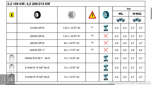

Quatsch und Quatsch! Auf den S gehört sicherlich kein Reifendruck von 2,3! Fahre meine 16" mir 2,6-2,8 bar beim A6!
Fahr mal im Sommer 2,3 bar...dann haste beim S schneller kaputte Felgen wie du gucken kannst!
Spurtreue mit Wr ist natürlich besser wie mit den SR....
Einfach mal in den tankdeckel schauen. Auf meinen a6 und s6 mit 16" mach ich 2, 5 bar drauf und das sind schon 0, 2 bar mehr als drauf muss.

Wieso immer solche überheblichen Aussagen ??? Am Tankdeckel steht z.B. 2,4 bar und wie ist dann der Reifendruck ohne Nachkontrolle bis zur Saisonende , schonmal nachgemessen oder wird der Reifendruck im Winter jeden Monat überprüft ?
Jeder Reifen verhält sich mit dem eingebrachen Reifendruck anders . Neue Reifen sind da noch weich und flexiebel , ältere / abgelagerte Reifen sind da nicht mehr so empfindlich und scheinen strammer im Aufbau zu werden , was halt die Fahreigenschaft im Bremsverhalten negativer auswirkt .
Wenn aber der Hankookreifen / Winterreifen nach einem Jahr Lagerung sich so dermaßen in seiner Dynamik verändern , wie ist es dann bis zur Abfahrgrenze / Mindestprofil mit den Eigenschaft für den nächsten Winter gegeben ?
Die Michelin Reifen , die ich noch mit gutem Profil da habe könnte man ( mit der Ausreifung / Härtung der Gummimischung ) sicherlich noch viele Jahre fahren , leider klingen die wie kaputte Radlager .

Luftdruck im Anhang.
Screenshot-2013-11-29-06-03-28
