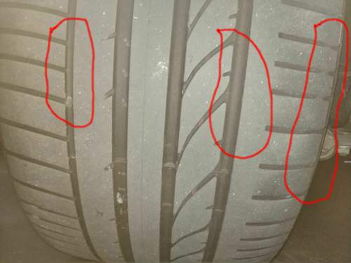

Der Bridgeston mit der OZ-Felge fährt sich hinten sehr stark auf der innersten Kante (Foto mit den 3 roten Kreisen - davon der rechte Kreis) nach der letzten durchgehenden Rille ab, während ich im Bereich der 4 großen Rillen noch zwischen 3-4 mm Profiltiefe habe.
Beim Pirelli Winter in 315er und der 214er Felgen ergibt sich ein viel gleichmäßigeres Bild. Insgesamt ist hier der Reifen eher Mittig abgefahren.
Somit stellt sich hier die Frage, ob die Felge in Ihrer Breite und Einpresstiefe tatsächlich einen Einfluss auf den Reifenverschleiß hat? Wenn man sich die unterschiedliche Profil-Abnutzung anschaut könnte man davon ausgehen.
Und jetzt kommen wir gleich zum nächsten Thema was die meisten X5-Fahrer beschäftigt: Der Sägezahn auf der Außenkante der vorderen Reifen!
Auf dem Foto mit den 3 roten Kreisen kann man bei dem Kreis in der Mitte erkennen, dass beim Bridgestone die Innenseite mit einem massiven zusammenhängenden Block ausgestattet wurde. Auf der Außenseite (s.Kreisel links) ist die Außenflanke ohne diese massive Blockbindung versehen, heißt die Flanke ist freistehend. Ist das vielleicht die Ursache für den häufigen Sägezahn weil die Außenflanke weniger stabil als die Innenflanke ist? Nach meinen Erfahrungen kommt der Sägezahn gerade auch bei dem weicheren Profil der WR zum Vorschein.
Da stellt sich dann jetzt die Frage, wie entscheident ist eigentlich das Reifen-Profil und wie verhält sich das im Hinblick auf die Abnutzung?

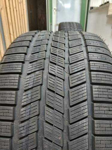

Hier mal die unterschiedlichen Profile:
a) Bridgestone Sommer mit (*) s. Bild 1 und 2 von links
b) Pirelli Ice & Snow Winter mit (*) s. Bild 3 vl
c) Pirelli P Zero Sommer (*) s. Bild 4 vl
d) Dunlop Max GT Sommer (*) s. Bild 5 vl
e) Conti Sportcontact 5 SUV SSR (*) s. Bild 6 vl
Hier die Probleme die immer wieder beim X5 mit den Reifen genannt werden:
a) Sägezahn Außenflanke an den Vorderreifen (nach Berichten hier im Forum sind besonders anfällig die Bridgestone, Pirelli Winter)
b) Lautes Fahrgeräusch nach einigen tausend KM (Bridgeston, Dunlop)
c) Schnell abgefahren insgesamt (Dunlop)
Jetzt die Frage in die Xer Runde:
Welches Profil ist für den X5 E70 ist wohl am besten geeignet?
Wenn ich die Profile mal vergleiche, und die Stabilität der Außenflanken beachte, macht aus meiner Sicht der Conti 5 und der Pirelli den besten Eindruck, da die Außenkanten sowohl innen als auch außen mit den eckigen Schnitt bzw. festem Block weniger anfällig für z. B. den Sägezahn oder Reifenabrieb sein müssten!
Schönen Sonntag noch.....

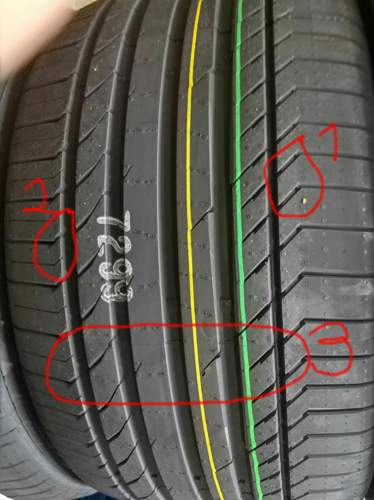

Gespannt bin ich auf die neuen Conti. Interessant beim Conti ist das Profil sowohl Inside als auch Outside.
Wie auf dem Foto zu sehen, sind beide Seiten (1 u. 2) in gezackter Form. Die Flanken bzw. die letzten Blöcke (1u.2) sind zusätzlich stabilisiert und verbunden (s. 2. Foto mit einem roten Kreis).
Und zu guter letzt hat der 315er Conti "5" durchlaufende Rillen (s. Foto mit rotem Ring 3) anstatt 4 wie die anderen Hersteller. Kann mir allerdings noch keinen Reim drauf machen, was die 5. Rille bringt!
Nachdem die Außenflanke zumindest auf der VA das größte Problem mit Sägezahn bei vielen darstellt, sollte die Kunstruktion von Conti hier eine bessere Stabilität und weniger Sägezahn bringen.
Aber naja; sehen und spüren werde ich dies erst nach ein paar tausend km mit dem Conti. Werde auf jeden Fall über meine Fahreindrücke berichten.
