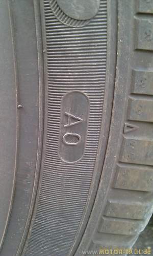

ich suche gerade neue Sommerreifen und stolpere bei den üblichen Reifenseiten im Netz über Reifen in Audi Ausführung.
z.B. hier: Sport Contact 2
Was steckt denn da hinter? Ist an den Reifen wirklich was anders?
Achja, habe natürlich auch mal danach gesucht. Allzuviel Treffer gab es nicht. Die Aussagen schwanken zwischen '...ist nur Marketing...' und '...muß man haben'.
Da der B8 ja sehr empfindlich ist was das FW angeht (s. Fred Vibrationen im ganzen Auto), wäre es interessant zu wissen ob jemand Erfahrungen mit solchen Reifen hat.

Hier, bitte...ist an der Reifenflanke "AO" 😉
Audi-reifenkennzeichnung

Die "Herstellerreifen" (egal ob Audi, MB, Porsche o.a.) unterscheiden sich meist in der Zusammensetzung der Gummimischung von den "normalen" Reifen. Hier werden vom jeweiligen Hersteller bevorzugte und vorgegebene Mixturen verwendet, welche (gem. Erfahrungswert des jeweiligen Herstellers) die besten Resultate oder eben die wenigsten Reklamationen erzielen.

Soll das bedeuten, dass ein beim Reifenhändler gekaufter Sport Contact 2 eine andere Mischung hat als exakt der selbe Reifen, wenn er bei Werksauslieferung auf einem Audi drauf ist? 😕 😕 😕

definitiv, wenn er keine AO Kennzeichnung hat 😉
Ich erinnere mich an einen Vergleichstest von der AMS von einem Continental Sommerreifen mit und ohne MO (Mercedes) Kennzeichnung. Hier war der MO Reifen noch komfortabler, hatte weniger Verschleiß, war jedoch bei Näße schlechter.

Wo auf dem Reifen befindet sich diese Kennzeichnung und wie genau sieht sie aus, einfach nur ein "AO"?
und nochmal 🙂
