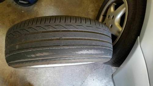

Der Reifen hinten rechts ist innen total abgefahren, außen hat er noch leicht Profil. Ich hatte vor zwei Jahren einen Rempler bekommen, bei dem ein fremdes Auto beim ausparken also beim rückwärts ausparken mich übersehen und mir gegen das rechte Hinterrad geknallt ist. Dabei ist der Ausparker voll gegen die Felge geknallt, die dabei auch etwas Schaden genommen hat. Das Auto ist durch den Stoß auch zur Seite gesprungen.
Da ich damals nichts erkennen konnte außer die oberflächlichen Kratzer an der Felge, habe ich keine Reparatur oder Vermessung durchführen lassen.
Der Sturz ist offensichtlich hinten rechts oberhalb Richtung Radhaus verstellt. Mit der Wasserwaage habe ich ggü. der linken Seite einen Unterscheid von 3-4 mm gemessen - aber die Messung war nur sehr grob.
Meine Frage ist jetzt: Macht es Sinn den Schaden zu beheben oder einfach zwei neue Reifen hinten drauf und weiterfahren - ich merke nämlich beim Fahren nichts und möchte in der Werkstatt nicht unnötig Geld versenken.

Was heist außen leicht Profil?
Innen blank außen 2mm
innen null
außen etwa 4 mm

Einmal bitte neue hinterachse die ist krum! Ist ja kein Quattro! Da kannst du nicht wirklich was einstellen und das ist ein massives falsch abfahren des Reifens! Lass mich raten die Felge wurde im hinteren Teil getroffen! Und das ist kein ablaufen wegen falschem Sturz sondern die Spur ist falsch also läuft das Rad nicht mehr 100% geradeaus! Dein anderer Hinterteilen wird es auch ganz leicht haben!
Was hilft es dir neue Reifen drauf machen und mit dem Problem weiterfahren? Dann hast du in einem Jahr wieder einen unregelmässig abgefahrenen Reifen. Eine Vermessung kostet nicht die Welt und ist auf alle Fälle unterm Strich billiger als jedes Jahr Reifen wechseln.

Die HA vom A4 ohne Quattro kann man nicht entsprechend einstellen da hilft nur eine neue Achse!
Man könnte auch prüfen ob evt. nur der Achsstummel krumm ist.
Der ließe sich einzeln wechseln.
Der achstummel verbiegt sich nicht alleine! Da ist immer die Achse mit krumm bzw an den achsstummeln ist auch selten was dran !
Habe jetzt zwei neue Hinterreifen von Bridgestone montieren lassen. Ich fahre jetzt erstmal weiter, um zu sehen, wie weit ich überhaupt mit der Achse komme.
Die Fachwerkstatt kam nach kurzer Prüfung zum gleichen Ergebnis wie hier im Forum, HA ist krumm.
