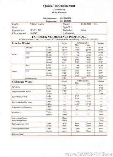

Hallo hier mal alle 3 Vermessungs-Protokolle
Der erste bei ca. 150TKM.
Der zweite bei ca. 200TKM (davor wurden die Querlenker und unteren Traggellenke gewechselt)
Der dritte war bei ca. 215TKM.
Diesen Sommer habe ich neue Reifen (235/45 R17) vorne aufgezogen vor ca. 12TKM, die Reifen fahren sich ziemlich gleichmäßig ab bis jetzt, außer der leichten Sägezahnbildung innen.

Wenn man sich das letzte Vermesungsprotokoll ansieht:
http://www.motor-talk.de/.../cci00002-i206093258.html
fällt auf das die Spur an der H.-achse außerhalb jeder Toleranz ist!
Anscheinend hat bis jetzt auch noch keine Werkstatt das aktuelle Fahrzeugnivau gemessen u. "verrechnet".
Vielleicht solltest du mal von den Bastelbuden zu einer Werkstatt wechseln, die etwas davon versteht!
Die werte für den Sturz sind auch außerhalb der Toleranz, wobei das einerseits tatsächlich verschleiß sein könnte, andererseits ja das aktuelle Fahrzeugnivau nicht einbezogen wurde!
Überprüfe die Radaufhängung der H.-achse auf verschleiß u. dann läßt du das FHz. mal von einem vermessen, der das Fahrzeugnivau messen u. verrechnen kann, alles andere macht keinen sinn!
MfG Günter
