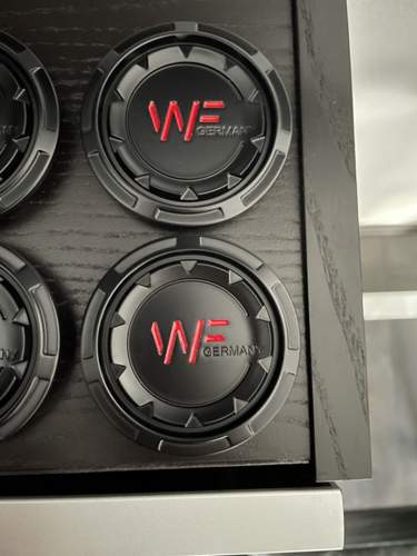

Eben die Nabendeckelschriftzüge in Bremssattelrot gemacht, kleines Detail dass mir sehr gefällt 🙂
Nabendeckel
