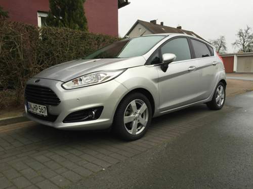

Ich schau Samstag mal wie die Werte aussehen. Die o.g. Felgen sind auf jeden Fall mit ABE, also ohne TÜV Eintrag. Mache auch mal ein Bild vom Auto. Ichmeine es sind 195/50 15 drauf. Wie gesagt, Samstag gebe ich dir die Werte durch.

Kartoffelchip, ich habe mal nach den Werten geschaut. Meine Felgen sind 6J 4x100 ET 46.
Als Reifen habe ich 195/50 R15 drauf. Man darf aber auch 195/55 R15 und 195/60 R15 fahren. Der Querschnitt von 50 ist aber am gängigsten und somit auch am günstigsten.
Von deinen oben angegebenen Felgen würde ich die zweite wählen, wobei mir diese für den Winter zu viele Speichen hätten. Wenn ich es auf den ersten Blick richtig sehe, gibt es ein ABE Gutachten für den Fiesta mit den Felgenkennzahlen 6,5 J 4x100 ET 45. Da kannst Du dann auch die 195/50 R 15 fahren.
