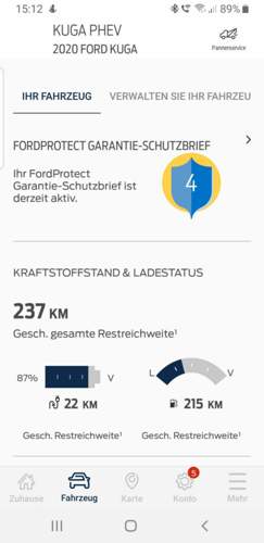

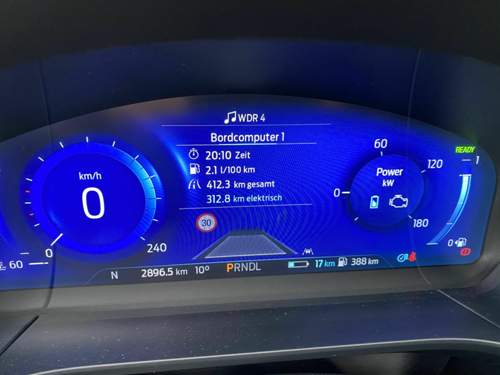

Hier von meiner Seite nochmal ein Paar Reichweitenangaben! ??
Nach Akkutausch und Temperaturen über jetzt 5 Grad plus finde ich das Ergebnis ok!
Siehe Bilder
