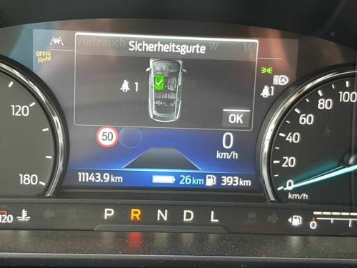

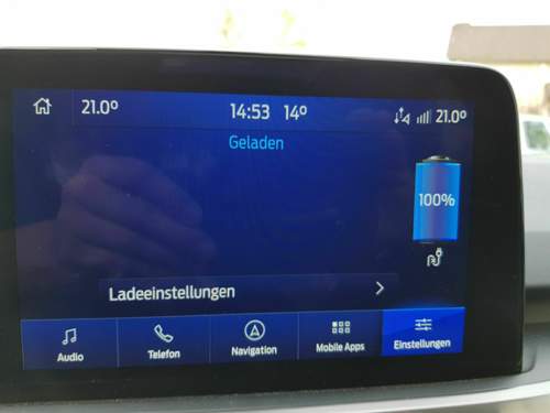

Hier mal wieder was zum Schmunzeln hinsichtlich Berechnung der Reichweite...
Erst zeigt er eine lächerliche Reichweite von 26 Kilometer an, dann in der Berechnung sollen es beim nächsten Volladen sogar nur 25 Kilometer werden, tatsächlich ist die Batterie aber voll... 100%... gerade abgestöpselt
Es war auch gar nichts besonderes bei der vorherigen Fahrt was auch nur ansatzweise diese geringe Anzeige erklären würde...
Nach dem nächsten Neustart waren es dann im übrigen 46 Kilometer...

@ziehblau schrieb am 9. Mai 2021 um 12:43:25 Uhr:
Das würde dann rechnerisch bedeuten, daß dein Akku bei 100% Ladung gerade mal eine Nutz-Kapazität von rund 5 kWh hat.

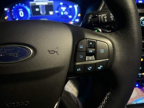

seit paar tagen schaffe ich bei voller ladung nicht über 25 km.Heute habe ich voll geladen in Bordcomputer zeigt es 33 km Reichweite.Ist es normal dass ich mit voller ladung 33 km angezeigt bekomme und werde höchstens 25 km weiter kommen.
Einfach mal den elektrischen "Tageskilometerzähler" zurücksetzen im Bordcomputer, dann wird nach Vollladung wieder 56 km angezeigt!

@christoli schrieb am 20. November 2022 um 10:27:24 Uhr:
Bei den Temperaturen unter dem Gefrierpunkt schafft man dann ca. 35 km.
Welchen meinst Du? Einen der beiden Bordcomputer (1 oder 2) oder etwas anderes?
Über die rechte Lenkradtaste mit den Strichen die Menüs auswählen wie auf den Bildern gezeigt!
Fahrhistorie zurücksetzen!
Dann klappt es??
