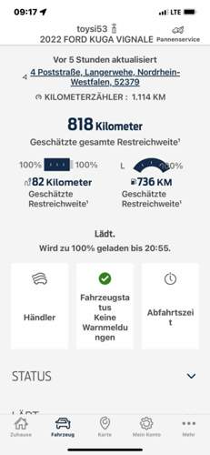

Themenstarteram 20. Oktober 2021 um 8:39
Ich habe es probiert und es hat geklappt. Mit Radio aber ohne Klima und Heizung
E67e0035-bd33-4395-ab3d-9152a36484a1
Und im Sommer dann mit Klima, aber dafür ohne Radio *grins*
Im Modus ECO,oder?
Themenstarteram 20. Oktober 2021 um 9:02
Auto EV
Einfach nur die Zündung anmachen und nicht fahren Das erhöht die Reichweite im Display auch gewaltig. Hatte schon mal 100 km erreicht!!!
