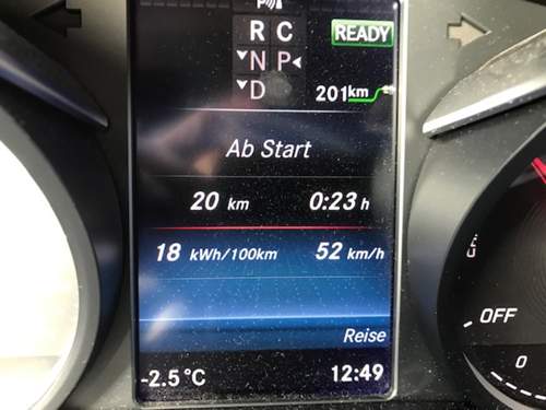

Nach dem mein EQV heute 2 Stunden in der Sonne stand bei ca. -2,5 Grad habe ich mal versucht so sparsam wie möglich zu fahren ohne Eco zu nutzen und mit Heizung auf 20 Grad.
Die Strecke war ein Mix von Landstraße und Ortsgebiet, trockene Straße und ca. -2,5 Grad. Fahrweise sehr schonende Beschleunigung und immer rollen wo geht, ohne ein Verkehrshindernis zu sein. Auf 20km 18 kWh/100km Verbrauch.

Keine Chance. Außer:
- Es ging über die Strecke bergab.
- Ohne Heizung.
- Oder, der EQV hatte beim Start noch über 20°C im Innenraum.
Sonst verursachen, bei geschätzt 50 km/h im Schnitt, optimistisch geschätzte 2kW Heizleistung schon 4 kWh/100km. Dann wäre der Verbrauch ohne Heizung 14kWh/100km gewesen.
Unser EQV lässt beim Vorwärmen von 8°C in 17 Minuten schon 1 kWh durch. Das wären auf 20km nur für's Vorheizen schon 5 kWh/100km. (Eigene Messung) https://www.goingelectric.de/forum/viewtopic.php?p=1767062#p1767062

Hallo Björn,
das Auto stand 2 Stunden in der Sonne und es war innen sehr warm als ich losfuhr. Ich sage ja immer, E-Autos im Winter in der Sonne parken und im Sommer im Schatten. Schau dir das Foto an.
Und im Sommer in Schatten. Könnte man sich nur immer das Wetter und den Parkplatz aussuchen.
