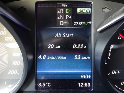

Björn hat natürlich vollkommen recht, mein Verbrauch war getürkt da 10 km der Fahrstrecke abwärts gingen.
Gratulation Björn, du kennst dich wirklich gut aus in der Materie, dir kann man kein i für ein u vormachen.
Heute bin ich die gleiche Strecke (10km 500 Höhenmeter abwärts und 10 km flach) mit E+ und ohne Heizung
gefahren:
4,8 Kw sind ja nun wirklich nicht repräsentativ…. Trotzdem cool.
@Concorde1980 schrieb am 13. Januar 2024 um 15:05:11 Uhr:
Mit solchen Verbrauchswerten wäre die E-Mobilität der Hammer. Da hätte der EQV eine Reichweite von 1800km das wäre der Hit.

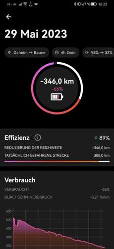

@Evo-Master
Die Aussage mit den 150km kann ich mir nicht erklären, das ist Quatsch. Ein Langstreckenbeispiel habe ich angehängt.
Über die Lademöglichkeiten musst du dir aber ausreichend Gedanken machen. Je nach Fahr- und Ladeprofil könnten da erhebliche Umstände auf einen zukommen.
Wir haben z.B. auch keine Wallbox, jedoch im Umkreis von wenigen 100m, an meinen Arbeitsplatz, günstige AC Säulen und auch einen Schnelllader. Und falls ich unbedingt daheim laden will, habe ich noch einen CEE-Anschluss und 30m Kabel. Das haben wir aber noch nie wirklich genutzt.
Ich nehme dann bei Ladebedarf, statt dem Fahrrad, das Auto zur Arbeit. Oder ich fahre das Auto extra zum laden und fahre mit dem Faltrad wieder heim. Das macht schon Umstände, stört mich aber weniger als der stinkende Diesel, den wir vorher hatten. Im Urlaub hat bisher auch alles geklappt. Ich habe die Elektromobilität auch als Herausforderung gesehen, bin jetzt aber fast gelangweilt, weil alles so einfach ist.
Grüße, Björn
