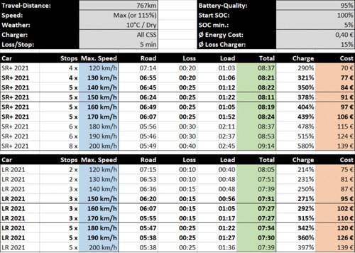

Ich hätte zwar für den Long Range eher so 260-280km getippt (kommt ja auch immer auf Temperatur und Topografie etc. an), aber wie schon gesagt wurde, ist es richtig, dass der "Sweetspot" beim Model 3 beim Verhältnis Geschwindigkeit vs. Aufladendauer bei ca. 160km/h liegt - im Netz findet sich dazu auch eine ganz nette Tabelle zu einer Fahrt mit ca. 770km, die ich mal in den Anhang stecke (im unteren Teil ist der Long Range abgebildet) - da kann man schön die Auswirkungen auf die Gesamtreisezeit vergleichen.

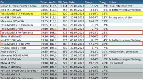

Durch die Effizienz des Model 3 in Verbindung mit seinen Schnellladefähigkeiten ist es dadurch bei Björn Nylands 1000km Challenges ganz vorne mit dabei - obwohl dort zum Teil Fahrzeuge mit deutlich größeren Akkus getestet wurden (siehe Anhang 2, Model 3-Werte rot markiert).
Man muss sich da also ein Stück weit von dem Denken loslösen, dass nur die erreichbare Km-Anzahl mit einer Akkuladung entscheidend ist um möglichst schnell anzukommen. Könnte man auf den ersten Blick denken, ist aber nicht (zwangsläufig) so.

@ballex Danke für die beide Sheets. M3 scheint auf alle Fälle sehr effektiv unterwegs zu sein. Bei der ersten Tabelle mit den verschiedenen Geschwindigkeiten sind aber zumindest beim SR+ Fehler drin. Ist aber trotzdem interessant zu lesen. Man kann sich ausrechnen ob einem der Zeitgewinn die zusätzlichen Kosten wert sind. Dass Geschwindigkeiten über 180 zeitlich nicht rechnen bei Langstrecke, das ist eigentlich selbsterklärend. Ich werde jetzt mal einen Versuch mit dem M3 machen.
