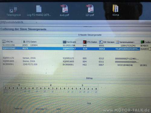

Und wenn du mal die Sufu genutzt hast und dir mal ein paar Anleitungen durchgelesen hättest dann wüstest du auch das an dem im Auto verbauten Regensensor ( gibt wohl x verschiedene Sensoren) abhängig ist ob es funktioniert oder nicht und das man es meistens nur mit VCP codieren kann . Ergo gibt es nicht die
eine
bestätigte Anleitung.
Es gibt drei Regensensoren. einmal mit 559(selten verbaut) am Ende und der RLFS 5Q0 955 547 (verbaut bis MJ15) Ab MJ 15 RLHS 5Q0 955 547 A.
Die Codierung im BCM 09 ist überall gleich. Die drei APK (sind auch beschrieben mit Regenschliessen (lesen hilft dabei) auf aktiv setzen.
Der RLFS kann beim G7 auf 06A8DD codiert werden. Es sind aber auch andere Werte möglich. Bei meinem O3 steht z.Zt 068885 drin. Da funktioniert es besser mit als mit 06885d. Ab MJ 15 wird das Regenlicht nicht mehr über den Regensensor mitcodiert, da sollte dann kein 06xxxx mehr stehen. Allerdings haben wir beim Octavia (ein anderer mit MJ 15 war noch nicht verfügbar) das Regenschliessen nicht in Funkton gebracht.
Woran es liegt das beim G7 Limo/Leon Limo das PD nicht mit geschlossen wird ist nicht geklärt. Beim Octavia geht es. Es könnte daran liegen das ein anderes PD Modul verbaut wird. Beim O3 sind zwei (eins und drei) verbaut. Evtl könnten die G7 Besitzer mal schauen was die haben.

Bei uns sah das so aus und es ging nur das Schiebedach.
Hoffe man sieht es auf dem Foto. Aber schaut exakt so aus wie bei dir @Futzelfupp, wenn ich das korrekt verglichen habe.
Wir sind nach den Bildern gegangen hier: http://www.motor-talk.de/.../...-codierbar-mqb-plattform-t4969717.html
Mal zusammengefasst für mich:
RLFS, Fahrzeuge bis Modelljahr 2015 - Codierung mit Regenschließen funktioniert
RLHS, Fahrzeuge ab Modelljahr 2015 - Codierung schließt das Panoramadach nicht, die Fenster hingegen schon
