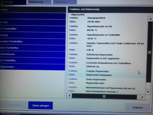

So wollte nochmal ein Feedback geben..... Filtertausch noch nicht durchgeführt
Aber mit dem regenerieren hat es jetzt geklappt....

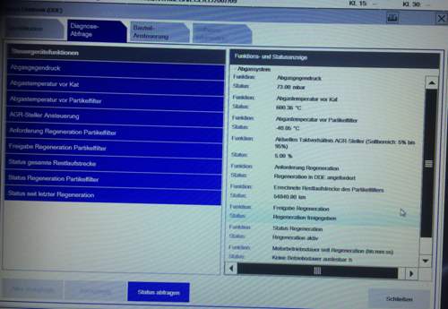

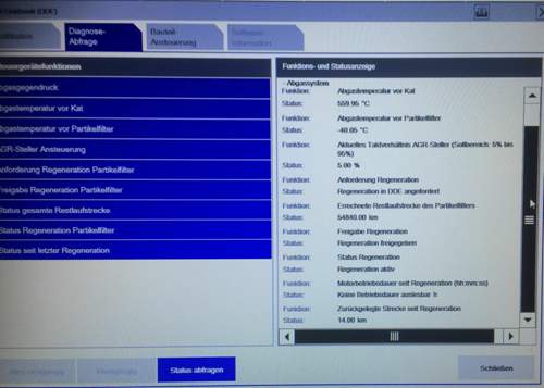

Ca. 20-30 km auf der AB gefahren angehalten, Fehler (480A )gelöscht außer ( info 452A löschen geht nicht) Regeneration mit RG eingeleitet Zündung aus wieder an Motor an und los ......währenddessen Beifahrer die Daten beobachtet wie auf den Bildern zu sehen ist.
ca. nach 20minuten mit 2500 Umdrehungen konstant sprang die Regeneration auf ...nicht aktiv, Ausfahrt raus wieder zurück auf die AB und nochmal eingeleitet wieder Aktiv ca. nach 20 Minuten konstanter Fahrt wieder Nicht Aktiv...Ich vermute das dann die Regeneration erfolgreich war denn da stand ganz unten Zurückgelegte Strecke seit Regeneration 5,00km.
Der Fehler 452A Info Partikelfiltersystem besteht weiterhin und lässt sich noch immer nicht löschen!!!!

Fehler 452A lässt sich auch erst löschen wenn der DPF als neu in der DDE eingetragen ist.
Der Temperatursensor ist immer noch defekt.
Zur Regeneration: da steht ja auch "Regeneration aktiv", läuft also noch.
Ja steht immer noch -40,05
Die Regeneration hat gelaufen. Das geht also auch, wie ich bereits schrieb mit der infomeldung. 480A muss aber momentan nicht vorhanden sein.

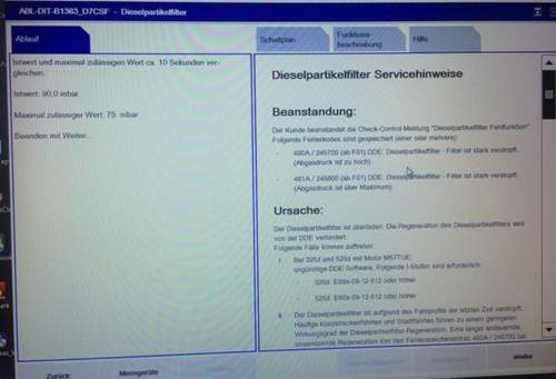

Lies mal bitte den abgasgegendruck aus bei Leerlauf und 2000 umin. Evtl ist der Filter tatsächlich ziemlich beladen
Bevor die Regeneration war war der Abgasgrgendruck im Leerlauf bei 90...
Jetzt hab ich noch nicht getestet mach ich aber morgen
Das war gestern
Druck zu hoch. 4-10 mbar wären ok. Filter raus und reinigen lassen.
Echt?so niedrig
Ja ich hab 8/20/45mbr bei Leerlauf/2000/4000 der Original Filter ist der beste. Nachbauten aus dem Netz sind meist nicht so haltbar. Nach der Reinigung ist der wie neu.

Vollständigen Fahrzeugtest durchführen -> im Steuererätebaum DDE auswählen -> unten links SG Funktionen aufrufen-> Diagnoseabfrage -> Abgassystem-> Status abfragen.
Da stehen mehrere werte u.a. Auch Gegendruck
