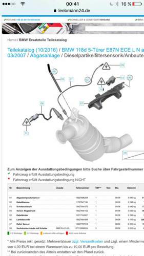

Jeder DPF hat einen Temperatursensor.
Wie will das DDE Steuergerät den dann genau wissen wann die Temperatur von DPF erreicht ist und die Regeneration selber einleiten zu können ?
Also wäre mir neu. 😕
Gibt es hier eine VIN dazu um das mal im ETK zu prüfen bei welchen BMW das ohne Temperatursensor gehen soll.
Für mich sieht das sehr stark nach Temperatursensor aus...
118d ab 03/2007 mit N47
Auch hier im Bild ist ein Temperatursensor verbaut.
Und -40 ist unrealistisch.
Jeder DPF hat einen Sensor der die Temperatur misst.

Temperatursensor - 40 ist ein Standartwert.
Das heißt bei mir Sensor defekt.
Wenn man den Aussentemperatursensor abklemmt oder defekt ist wird ein Standart Wert genommen.
Könnt ihr gerne testen.
Ich würde sagen
Möglich wäre Abgassensor vor OxiKat den hab ich im RG
Und den vor DPF hab ich definitiv nicht im n47 ausm f10 520D
Bei vor DPF hab ich ebenso den Wert -40c und das ist normal

Genau, der N47 hat den Sensor nicht, warum auch immer
