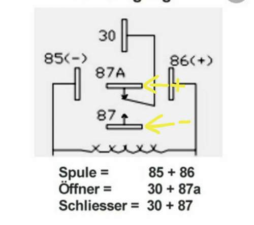

Hallo an alle,
folgendes habe ich verstanden, wenn ich irgendwo falsch liege, bitte Korrigieren🙂
Wenn mein Bus anfängt den DPF zu frei zu brennen, werden sämtliche Verbraucher wie Heckscheibenheizung eingeschaltet?
Durch 12v Signalleichte kann man es sich zeigen lassen?!
Ein Relais hat 5 Pins, an welche 2 muss ich die Led mit Plus und Minus anlöten, bitte um ein Foto.
Danke schon mal in Voraus!!!

Hehe, es werden dicke Verbraucher wie Heizung der Heckscheibe eingeschaltet aber keine Signallampe, diese wird nur angezeigt wenn du diese einschaltest.
Das Relais hat hat 5 Pinne, zwei zeigen in eine andere Richtung, das sind die äußeren, da müssen die Leitungen dran. Dann hast du jeweils eine Plus und eine Minus Leitung.

Danke für schnelles Antworten!
Es sind 5 Pins, 2 Waagerecht (87/87A) und 3 Senkrecht (30/85-/86+)!
Ich löte dann die 12V Ledleuchte an die Waagerechten, und wenn die Leuchte beim fahren angeht, heißt die Scheibenheizung ist an und ich kann davon ausgehen das der Dpf freigebeannt wird?

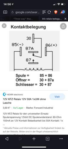

Meinen relais hat nur vier pinnen… Hab ich den falscher relais abgegriffen? (Natürlich hab ich nach die bedienungsanleitung den korrekten relais ausgewählt… wir wissen ja doch das die bedienungsanleitung oft drückfehler hat…)
Meines hat auch vier Beinchen - verbaut in einer V-Klasse. Die Belegung wurde bereits weiter oben gepostet:
https://www.motor-talk.de/.../...-sich-das-bemerkbar-t7049119.html?...
@maddin.schmidt schrieb am 29. August 2021 um 09:13:05 Uhr:
Danke maddin - das sieht genau aus wie meiner. Und in der nächsten beitrag (von @GT_liebhaber) von den du gelinkt hat, steht auch der antwort zu meiner originaler frage - warum die LED nicht immer leuchtet wenn der regeneration läuft - es ist sommer!
